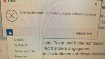

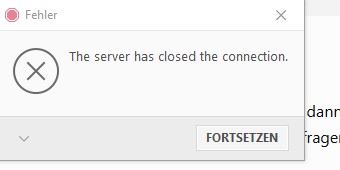

    Beim Veröffentlichen beginnt der Upload normal, bleibt jedoch immer bei „Dateien veröffentlichen: 3227“ stehen. Nach einigen Minuten bricht die Verbindung ab.
    Je nach Versuch erhalte ich unterschiedliche Fehlermeldungen:

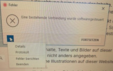

    • SocketException 10053 – „Eine bestehende Verbindung wurde softwaregesteuert durch den Hostcomputer abgebrochen.“
    • „The server has closed the connection.“

    ZetaProducerPublishing.Runtime.Main.SendFileException
    FtpException
    Status=ConnectionClosed
    • Offizieller Beitrag
    Das liegt meist an den FTP-Einstellungen. Am vielversprechendsten wäre es das Protokoll zu wechseln, sofern vom Provider unterstützt. Ansonsten mit den Optionen unter "Mehr" spielen und z.B. nach und nach TLS-Versionen aktivieren/deaktivieren…
  • Hallo Stefan,
    vielen Dank für deinen Hinweis.
    Ich habe den Wechsel auf SFTP ausprobiert. Zunächst hatte ich übersehen, dass unter „Mehr“ der Anschluss auf Port 23 eingestellt werden muss. Danach war der Verbindungstest erfolgreich, und die Veröffentlichung hat – zwar langsam beim ersten Mal – vollständig funktioniert.
    Vielen Dank für deine Hilfe!
