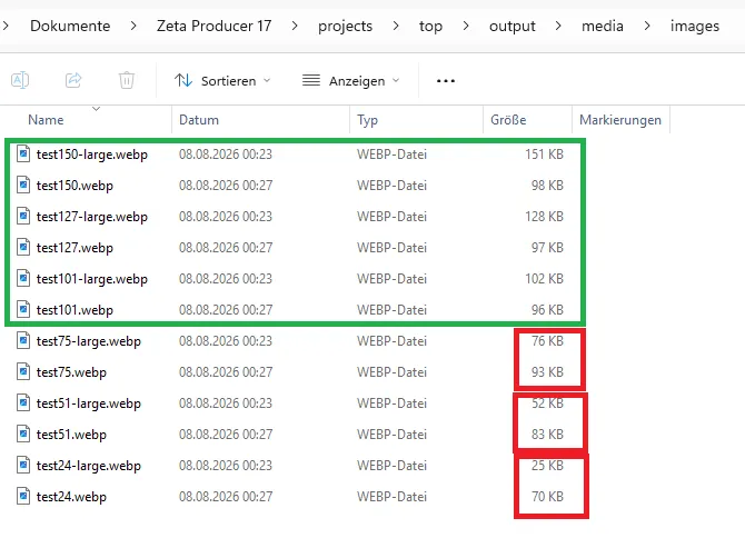

    ich muss nochmals auf das Thema „WebP“ zu sprechen kommen. Vielleicht verstehe ich es einfach nicht oder ich habe eine falsche Erwartungshaltung.
    In 17.2.4 stellt sich die Sache bei mir mit einem frischen „Top Responsive“ wie folgt dar.
    Unter „Erweiterte Einstellungen > Bilder“ steht die Komprimierung für neue Bilder ab Werk auf „verlustfrei“. Neu importierte WebP-Bilder werden dennoch automatisch auf „verlustbehaftet“ gesetzt. Das ist vermutlich der Bugfix der Version 17.2.3. So weit, so gut.
    Es kommt allerdings weiterhin zu einer Zunahme der Dateigröße bei Verkleinerung eines WebP-Bildes durch das Schmalerziehen des Bild-Widgets, wenn die Bildgröße des Originals unter 100 kB liegt. Hier einige Werte zu einem Bild das 800 x 800 Px im Original misst und durch das Bild-Widget auf 575 x 575 Px gerendert wird. Das Bild wurde in sechs unterschiedlichen Qualitätsstufen in Photoshop Elements als WebP-Datei gespeichert.
    Liegt die Importgröße des Originals über 100 kB, so ist das kleinere, gerenderte Bild erwartungskonform kleiner, liegt die Importgröße jedoch unter 100 kB, so weist das kleinere Bild eine Dateigröße auf, die über der Größe des Originals liegt. Und je kleiner die Dateigröße des Originals, desto größer ist die prozentuale Zunahme der Dateigröße des verkleinerten Bildes.

    vielen Dank für die ausführliche Gegenüberstellung.
    Wir konnten das Verhalten nachvollziehen.
    Zeta Producer erkennt beim Import die tatsächliche Kodierung des WebP-Bildes. Ein verlustbehaftet gespeichertes WebP wird daher auch dann als „verlustbehaftet“ erkannt, wenn in den Projekteinstellungen „verlustfrei“ als Vorgabe ausgewählt ist.
    Beim Verkleinern wird das Bild neu komprimiert. Ist das Original bereits sehr effizient komprimiert, kann die erzeugte kleinere Variante dadurch tatsächlich größer werden. Eine feste Grenze bei 100 KB gibt es dabei nicht.
    Wir werden die Größenzunahme bei verkleinerten WebP-Bildern mit einem der kommenden Updates korrigieren.

    das kann ich bislang leider nicht bestätigen. Das Problem besteht bei mir weiterhin (17.2.5).
    Ich habe natürlich alle Seiten neu erstellt, ein betroffenes Bild-Widget auch nochmals kleiner gezogen, dann nochmals alle Seiten erstellt, dann wieder auf die gewünschte Größe aufgezogen und alle Seiten erneut erstellt. Es bleibt dabei, dass das kleinere Bild ein größeres Datenvolumen hat als die Large-Variante.
