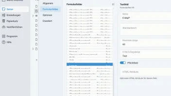

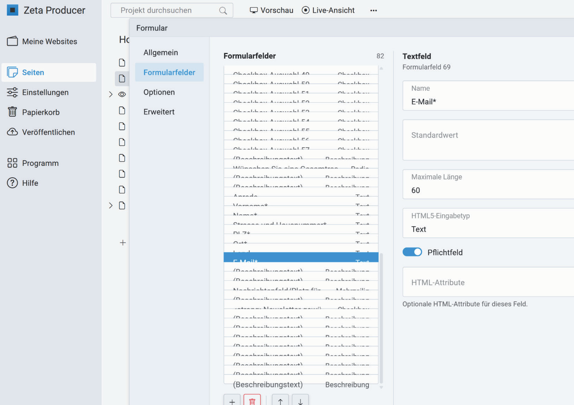

Seit Update 17.2.4 Business: Textdarstellung Formularfelder bei der Eingabe fehlerhaft (siehe Anhang)
  • Guten Tag,
    seit dem gestrigen Update wird die Bezeichnung der einzelnen Textfelder eines Formularfeldes (in der linken Spalte unter Formularfelder) fehlerhaft dargestellt (siehe Anhang). Man sieht nur den oberen Teil der Bezeichnung des Textfeldes, als ob die Schriftgröße zu groß ist. (Es geht jetzt nur um den Bearbeitungsmodus eiens Formularfeldes. Bei "Vorschau" wird alles richtig angezeigt.)

  • Hallo Norbert,
    herzlichen Dank für die Antwort am Samstag (hatte ich nicht erwartet)! Ich habe den Hardcopy als JPG angehängt.
    Das Problem ist, das es mit 82 Formularfeldern zu viele sind, die dann, bei vorgegebener Schriftgröße trotz vertikalem Scroll nicht mehr in der Höhe vollumfänglich dargestellt werden. (In der linken Spalte; wenn ich das Formulafeld anklicke wird der Inhalt rechts richtig dargestellt, insofern ein kleiner Makel beim Bearbeiten, aber es geht.)
    ZP hatte ich neu gestartet, der Rechner auch. Dann den Webauftritt meiner Frau ausgewählt (danke für den Tipp mit dem anderen Projekt); da dort keine Formulafelder vorhanden sind, habe ich welche eingefügt - kein Problem. Dann habe ich mich gefragt was passiert, wenn ich die Anzahl der Formularfelder erhöhe. In der Tat wird dann irgendwann der vertikale Platz knapp und die unteren Begrenzungen der Zeilen rücken immer weiter nach oben bis diese anfangen, etwas von den Buchstaben "abzuschneiden" - trotz vertikalem Scrollbalken.

    • Offizieller Beitrag
    das Problem bestand vermutlich bereits vor Version 17.2.4 und fällt erst bei einer sehr großen Anzahl von Formularfeldern auf. Wir werden die Darstellung mit einem kommenden Update korrigieren.
    Unabhängig davon empfehlen wir, zu prüfen, ob ein Formular mit über 80 Feldern wirklich sinnvoll ist. Ein so umfangreiches Formular dürfte viele Besucher vom Ausfüllen abschrecken.
