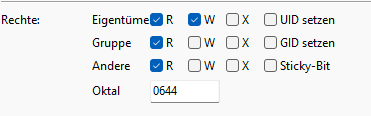

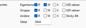

    SendEmail.php auf Server:

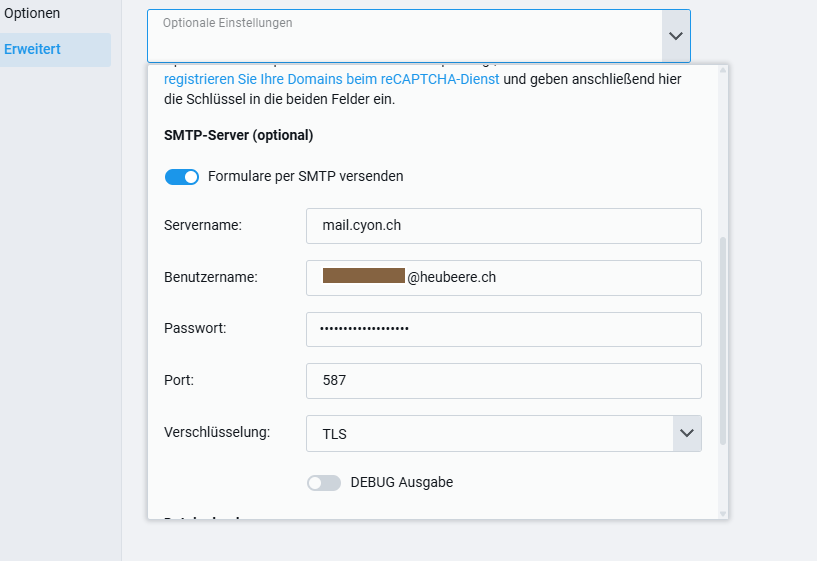

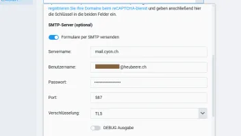

    Einstellungen des Formulars (unverändert seit ewig):

    Hallo, die Dateirechte von SendEmail.php sind mit 0644 korrekt. Die Logmeldung bezieht sich aber ausdrücklich auf die Verzeichnisrechte. Bitte prüfen Sie deshalb die Rechte aller übergeordneten Ordner bis einschließlich assets/php/formmailer; bei cyon sollten diese 0755 besitzen.
    Sowohl SendEmail.php als auch zp-php-info.php liefern aktuell HTTP 403, während PHP an anderer Stelle der Website funktioniert. Der Zugriff wird daher bereits vom LiteSpeed-Webserver blockiert, bevor PHP oder der Mailversand ausgeführt werden. Sind die Verzeichnisrechte korrekt, wenden Sie sich bitte mit der vollständigen Logmeldung und den beiden URLs an den cyon-Support und lassen Sie dort auch Eigentümer/Gruppe sowie die LiteSpeed-Restriktion für Skriptverzeichnisse prüfen.
