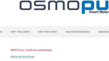

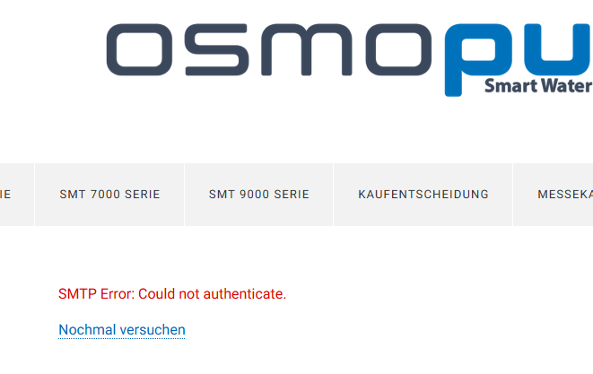

    Online kommt jedoch die Fehlermeldung: "Could not connect to SMTP host. Called STARTTLS without being connected" und "SMTP Error: Could not authenticate"

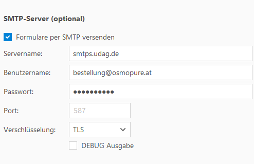

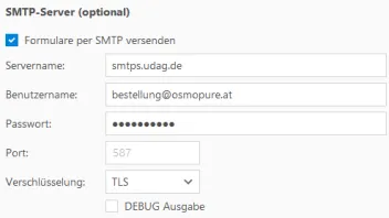

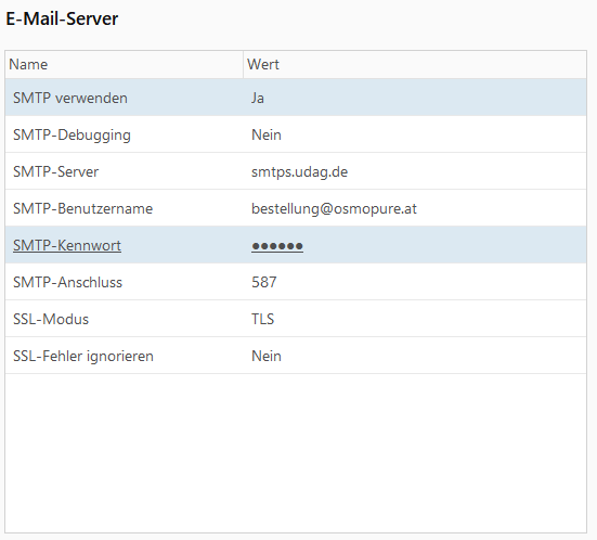

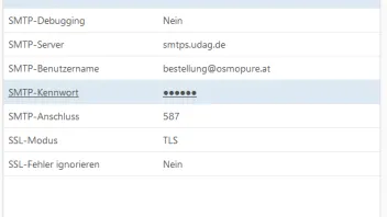

    Vielleicht sind die Einstellungen ja doch nicht ganz identisch. Ich vermute, die Absender-Adresse unterscheidet sich und ggf. gefällt die dem Provider nicht. Wenn Sie uns hier beide Einstellungen zeigen (ohne Passwort) vergleichen wir das gerne.
    • Offizieller Beitrag
    ich habe die Angaben und die öffentlich erreichbare Shop-Installation geprüft. Die von Ihnen verwendeten SMTP-Daten smtps.udag.de, Port 587 und TLS entsprechen weiterhin den offiziellen Vorgaben von united-domains. Der SMTP-Server ist außerdem erreichbar und akzeptiert sowohl TLS 1.2 als auch TLS 1.3. Auf den gezeigten Bildschirmfotos ist daher kein offensichtlicher Eingabefehler erkennbar.
    Der entscheidende Unterschied zwischen Formular und Shop:
    Beide Komponenten verwenden zwar PHPMailer, aber nicht dieselbe ausgelieferte Version und auch nicht dieselbe TLS-Konfiguration. Der Formularmailer prüft das Serverzertifikat nicht. Der Shop prüft es dagegen, solange dort „SSL-Fehler ignorieren“ auf „Nein“ steht. Deshalb kann das Formular mit denselben SMTP-Daten funktionieren, während der Shop beim TLS-Verbindungsaufbau scheitert. „Called STARTTLS without being connected“ ist sehr wahrscheinlich nur der Folgefehler der zuvor abgebrochenen TLS-Verbindung.
    Bitte testen Sie zunächst nur Folgendes:
    1. Server smtps.udag.de, Port 587 und TLS unverändert lassen.
    2. In den Shop-Einstellungen ausschließlich „SSL-Fehler ignorieren“ auf „Ja“ setzen.
    3. Die Website vollständig veröffentlichen.
    4. Danach eine Testbestellung durchführen.
    Wenn der Versand damit funktioniert, ist eine Zertifikats- beziehungsweise CA-Kettenprüfung auf dem Webserver die Ursache. Die Option wäre dann zunächst ein Workaround; dauerhaft sollte united-domains den Zertifikatsspeicher der eingesetzten PHP-/OpenSSL-Umgebung prüfen beziehungsweise aktualisieren.
    Falls es weiterhin nicht funktioniert, aktivieren Sie bitte zusätzlich das SMTP-Debugging, veröffentlichen erneut vollständig und führen genau eine weitere Testbestellung aus. Die dabei entstehende vollständige Meldung beziehungsweise das Shop-Protokoll würde den nächsten Fehlerpunkt zeigen.
    Zusätzlich fällt auf, dass Ihre Website zwar mit Zeta Producer 16.7 erzeugt wurde, die öffentlich installierte Shop-Komponente aber noch Version 15.1.0.0 meldet (Die Kollegen Stefan/Steffen mögen mich bitte korrigieren, falls ich hier falsch liege). Diese ist deutlich älter und enthält unter anderem eine alte PHPMailer-Version sowie eine inzwischen überholte Behandlung des gespeicherten SMTP-Kennworts. Nach dem oben genannten Test wäre deshalb auch eine vollständige Aktualisierung der Shop-Komponente sinnvoll.

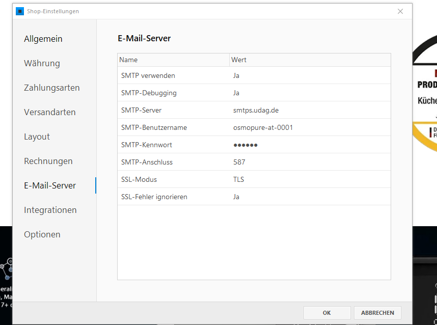

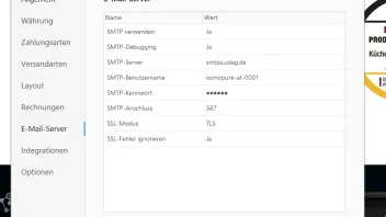

  • Eingangs vielen Dank für eure Mithilfe. Ich habe nun alles wie Uwe geschrieben geändert. „SSL-Fehler ignorieren“ auf „Ja“ und "SMTP-Debugging" aktiviert. Auch habe ich testweise versucht die Postfach Adresse statt der email Adresse einzugeben. Leider alles ohne Erfolg. Fehlermeldung: "SMTP Error: Could not authenticate"
    Bezüglich Version: Es wurde ursprünglich mit V15.. erstellt und dann in V16.. die ich aktuell verwende importiert. Hat aber bis vor 2 Tagen immer problemlos funktioniert.
    Vielleicht könntet Ihr ja auch eine Testbestellung durchführen um zu sehen was da im Hintergrund nicht richtig läuft. Einfach in Feld Nachricht dann "Testbestellung Zeta Producer" eingeben.
    Egon Dini
