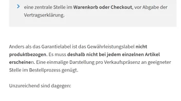

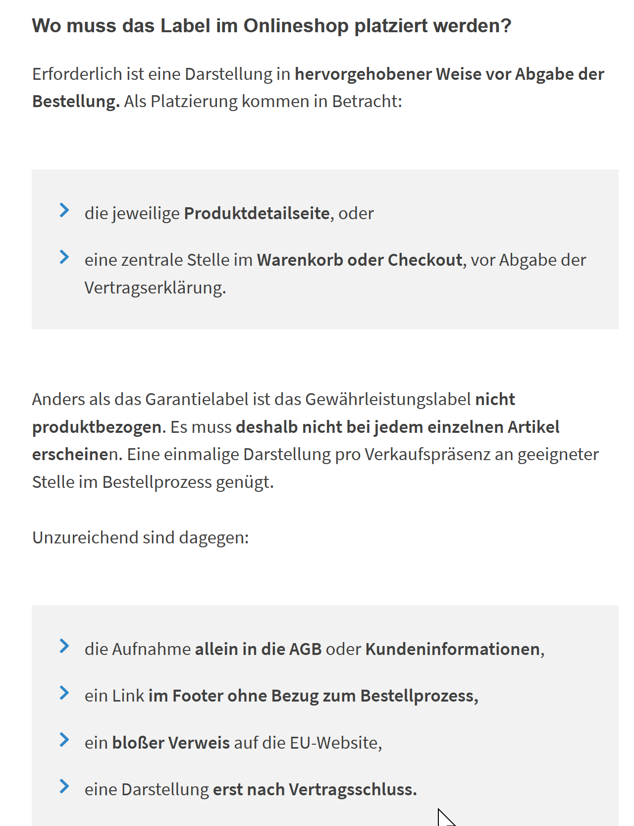

  • Nein - Relevante Passagen sind unterstrichen. Rechtsanwalt Schwenke schreibt zur Platzierung - Link siehe oben.
    Wo muss das Label im Onlineshop platziert werden?
    Erforderlich ist eine Darstellung in hervorgehobener Weise vor Abgabe der Bestellung. Als Platzierung kommen in Betracht:
    • die jeweilige Produktdetailseite, oder
    • eine zentrale Stelle im Warenkorb oder Checkout, vor Abgabe der Vertragserklärung.
    Anders als das Garantielabel ist das Gewährleistungslabel nicht produktbezogen. Es muss deshalb nicht bei jedem einzelnen Artikel erscheinen. Eine einmalige Darstellung pro Verkaufspräsenz an geeigneter Stelle im Bestellprozess genügt.
    Unzureichend sind dagegen:
    • die Aufnahme allein in die AGB oder Kundeninformationen,
    • ein Link im Footer ohne Bezug zum Bestellprozess,
    • ein bloßer Verweis auf die EU-Website,
    • eine Darstellung erst nach Vertragsschluss.
