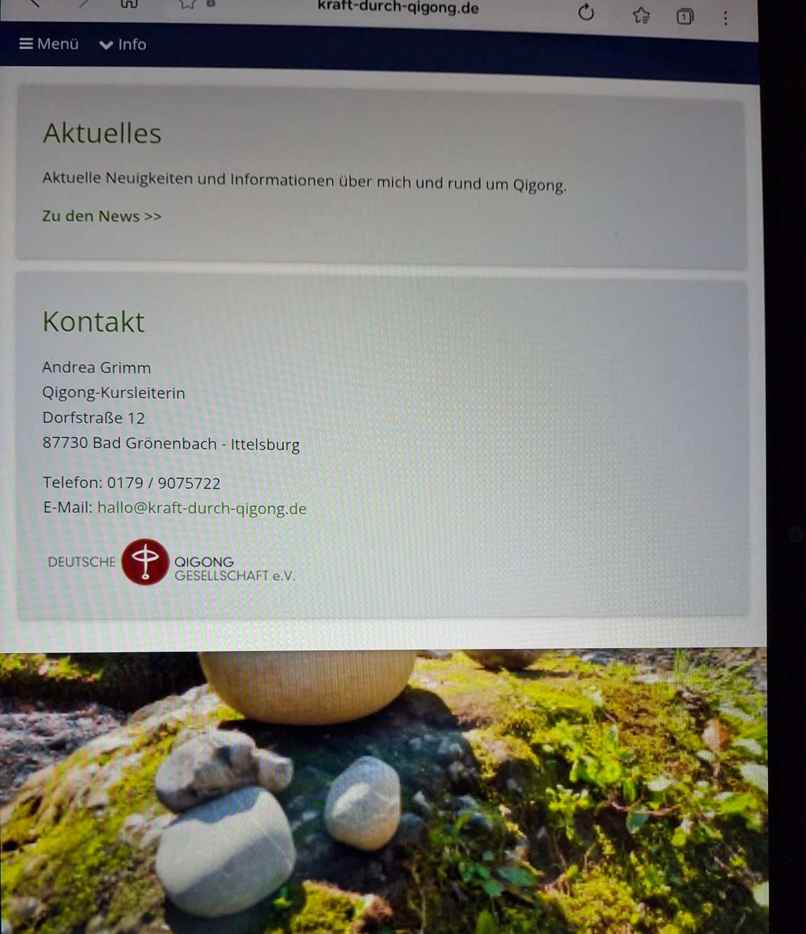

Problem mit Menüansicht auf Tablet bei Smart Responsive

  • Habe auf 17.2.4 aktualisiert und veröffentlicht --> leider keine Änderung
    Browser-Cache gelöscht und unterschiedliche Browser verwendet --> leider keine Änderung
    Auf dem Smartphone tritt das Problem nicht auf, dort passt es.

  • Ich benutze das Samsung Tab A8 mit Android 14. Als weiteren Browser habe ich Edge noch installiert und dort getestet --> genau das gleiche Problem.
    Die Seite öffnet sich mich dem ausgeklappten Info-Bereich und fährt auch nicht durch Klick auf Info noch oben. Leider kann ich kein Video als Anhang beifügen.
