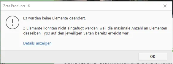

    Ich kriege eine Fehlermeldung, dass die maximale Anzahl Header Verknüpfungen erreicht ist.
    Unter http://www.portanet.ch habe ich 2 Unterseiten, und die sollten den selben Header haben. Kann ich irgend was gegen den Fehler machen?
    Ich verwende Zeta 16.8.7. Express
    Viele Grüsse
    Roman

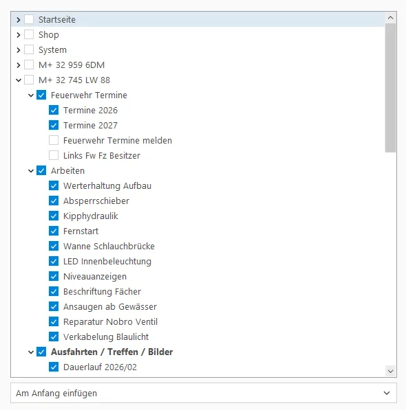

  • Hallo Tom
    Danke für den Tip. Ich habe mich nicht klar ausgedrückt. Es geht um die Verknüpfungen der verschiedenen Seiten. Hier habe ich wohl ein Limit erreicht.

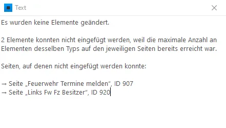

  • Hallo Roman,
    meines Wissens gibt es keine Beschränkung hinsichtlich der Anzahl der Verknüpfungen resp. Seiten. Dein Problem oder zumindest die Fehlermeldung meine ich gestern erfolgreich nachgestellt zu haben: Seite B und Seite C haben jeweils einen Header. Nun erstelle ich auf Seite A einen Header und versuche diesen mit B und C zu verknüpfen. Das führt genau zu Deiner Fehlermeldung, da wie gesagt nur ein Header pro Seite zulässig ist. Der Header auf Seite A kann die bereits vorhandenen Header auf Seite B und C nicht einfach überschreiben, da die Header nicht über eine Verknüpfung erstellt wurden oder zumindest nicht von Seite A aus. Ich glaube daher weiterhin, dass mein gestriger Lösungsansatz der richtige ist. Ich lasse mich aber auch gerne eines Besseren belehren.
