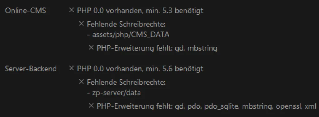

    Ich habe auf einer Seite, die ich gerade baue, ein Online-CMS eingefügt. Ich habe meinen eigenen VPS, dort läuft ein SFTP-Server. Verbindung funktioniert, Seite ist online. Ich sehe sogar, dass das Online-CMS eingefügt wurde (anhand der Meldung "Für diese Seite wurde noch kein Inhalt erfasst.")
    Jetzt wird es lustig.
    In Chromium-basierten Browsern (getestet: Ungoogled Chromium, Google Chrome) passiert beim Anfügen von ?edit einfach gar nichts. In Gecko-basierten Browsern (getestet: LibreWolf) bekomme ich zwar das Login-Overlay, dafür wird jedes Passwort abgelehnt (hab es mit trivialen Sachen wie 1234 oder test probiert).
    Also einmal Website-Features geprüft - und zu meiner großen Verwirrung ist Zeta der Ansicht, da wäre alles kaputt?

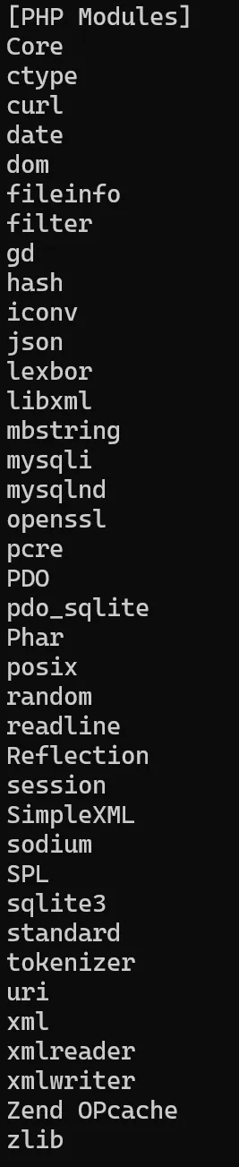

    Kontext: Über den SFTP-Zugang werden die Dateien in einem Verzeichnis auf meinem Server abgelegt. Dieses Verzeichnis ist (mit vollen Lese- und Schreibrechten) in einen PHP-Apache Docker Container gemounted. Der PHP-Apache funktioniert definitiv (Seite wird ja angezeigt). Im Container sind installiert:
    • PHP 8.5
    • mbstring
    • gd
    Schreibrechte sind auch wie gefordert vorhanden, ich habe sowohl naußerhalb des Containers auf dem Host als auch im Container an der Stelle des Volume Mounts nachgesehen.
    Jetzt fragt sich natürlich: Woran liegt das? Der Apache läuft, PHP ist da, nur das Online-CMS fällt komplett auseinander, und Zeta ist beim Überprüfen der Features der Ansicht, es wäre kein PHP vorhanden, Schreibrechte würden fehlen, und die Erweiterungen wären auch nicht da.

    • Offizieller Beitrag
    Vermutlich stimmt die Web-Adresse in den Webserver-Einstellungen des Projekts nicht bzw. es fehlt ein https:// vor der Adresse.
  • Ja, die Idee kam mir auch schon, hab allerdings bereits einmal mit und einmal ohne https:// versucht.
    Kann es am reverse proxy scheitern? Ich habe ein Caddy dazwischen sitzen, das als reverse proxy meine Subdomains an die entsprechenden Container weiterleitet...
  • Stefan S hatte den richtigen Riecher - es war doch das Protokoll (https://). Ich dachte, ich hätte das probiert, hatte aber was anderes vergessen (das Unterverzeichnis war weg).
    Hat sich erledigt, danke für den Denkanstoß! Kann geschlossen werden.
