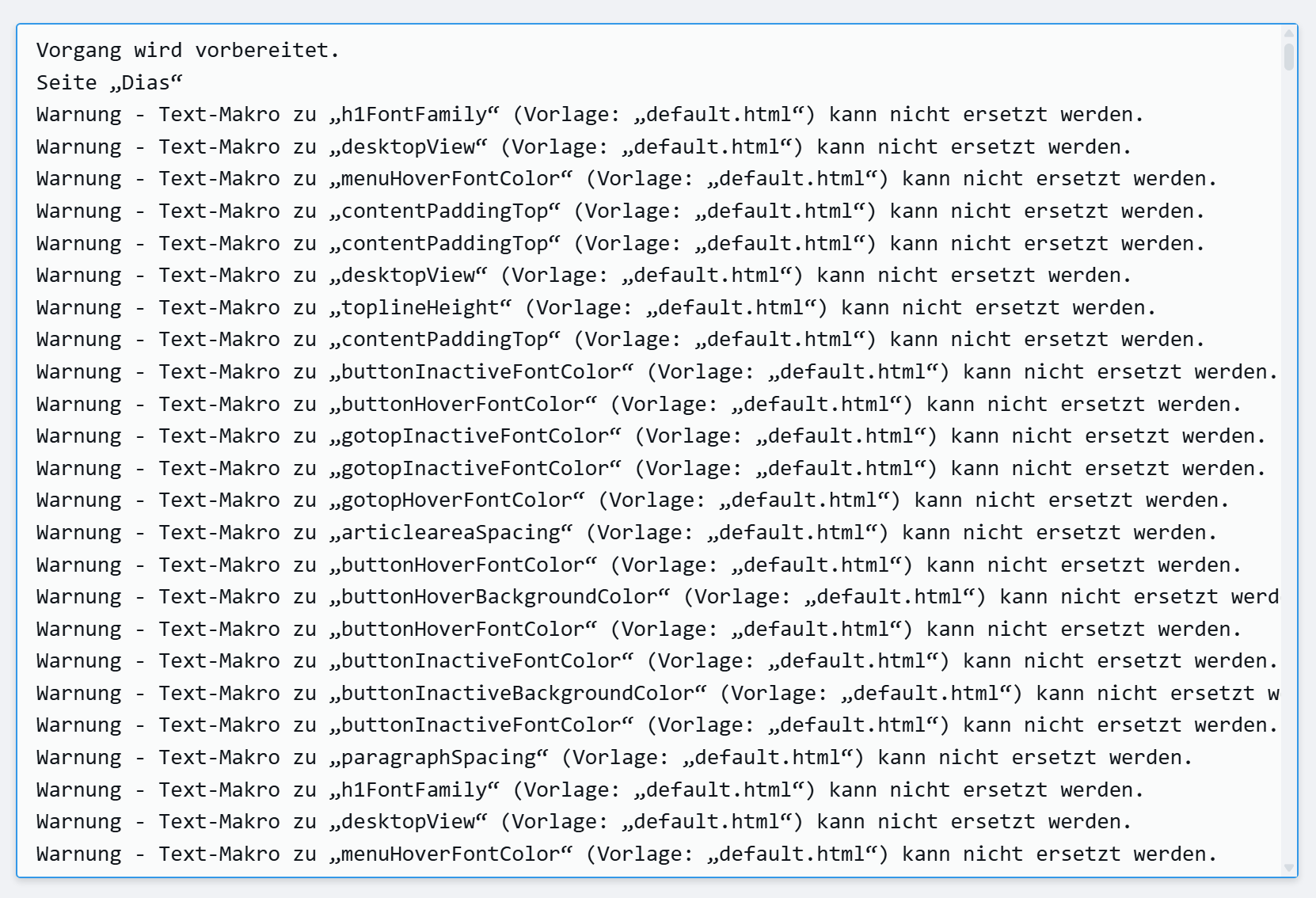

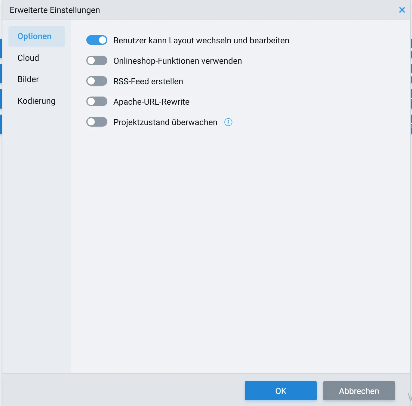

Hallo... wenn ich APACHE-url-REWRITE aktiviert habe und
die Homepage http://www.fotow.de veröffentlichen möchte, gibt es einen Error.
Sofern ich die Option deaktiviere, gibt es keinen Error mehr, aber sicherlich
auch nicht das gewünschte Ergebnis. Was kann ich machen?

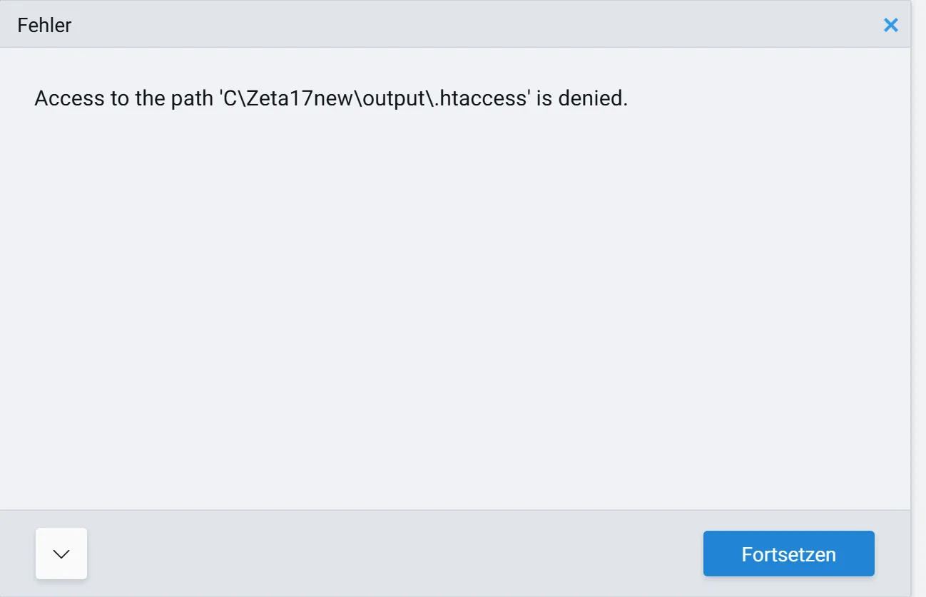

Zeta Producer kann die lokale Datei .htaccess im Ausgabeordner nicht überschreiben. Ursache können Dateiattribute, fehlende Schreibrechte oder eine blockierende Sicherheitssoftware sein.
Bitte schließen Sie Zeta Producer und prüfen Sie im Windows-Explorer die Eigenschaften der .htaccess im genannten output-Ordner. Entfernen Sie gegebenenfalls „Schreibgeschützt“ und „Versteckt“. Prüfen Sie außerdem das Schutzprotokoll Ihrer Sicherheitssoftware auf blockierte Zugriffe.
Erstellen und veröffentlichen Sie die Website anschließend erneut mit aktiviertem Apache-URL-Rewrite. Falls der Fehler bestehen bleibt, senden Sie uns bitte die vollständigen Fehlerdetails über den kleinen Pfeil im Fehlerdialog sowie Ihre genaue Zeta-Producer-Version.

Im letzten Screenshot steht auch "C\Zeta17new", also ohne ":" nach "C".
Falls das nicht nur ein Darstellungsfehler ist, könnte auch das ein Fehler sein, dass irgendwo ein falscher Pfad eingetragen wurde.
Hi ... das KÖNNTE der Fehler sein... Nun stellt sich für mich die Frage, wo denn diese Eingabe oder Automatik von C ohne : erfolgt sein kann? Eigentlich funktioniert ja ansonsten alles. Hast du ne Idee?
