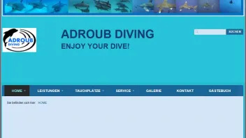

  • Hallo Jochen,
    danke, aber das habe ich bereits versucht, da ändert sich nicht wirklich was. Die Proportionen passen irgendwie nicht bzw. geht in der Vorschau fast die halbe Bildschirmfläche für Banner und Kopfbereich drauf biszur ersten Überschrift des Inhaltsbereiches (siehe jpg anbei). Generell sind die Abstände in der Höhe immer sehr hoch und ich hätte das alles gerne schmäler / niedriger / kompakter. Für einen Eingriff in die css Datei des Layouts fehlt mir wohl einiges an Wissen oder muss ich da nur Größenangaben editieren?
    LG und schönen Abend,
    Carmen

    hier sollten wir definitiv das Projekt online sehen, um mehr sagen zu können. Im Layout Travel kann man auf jeden Fall einen sehr flachen Kopfbereich schaffen, und es muss an Ihren Einstellungen liegen, dass da so viel Freiraum ist. Das lässt sich aber anhand des Screenshots nicht analysieren.

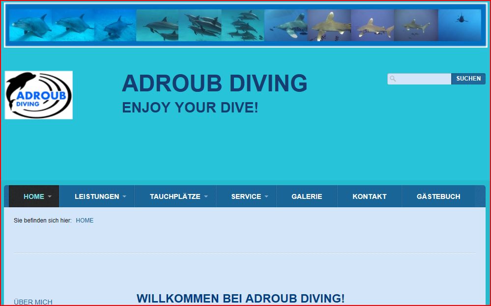

  • Hallo nochmals,
    vielen Dank für die Unterstützung. Es hat etwas gedauert, weil ich die neue Seite im neuen Layout erst komplett hochladen musste... Nun zu finden unter https://community.zeta-producer.com/www.adroub-diving.com/DE
    Interessanter Weise ist der Header auf der Home Seite viel höher als zB auf der nächsten Hauptseite..?
    Und auch der Abstand zwischen Header und erstem Text ist hier extrem groß...
    Warte gespannt auf eure Rckmeldung und wünsche inzwischen ein schönes weekend!
    LG, Carmen

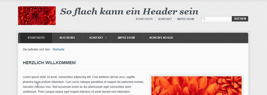

    habe das mal auf die Schnelle versucht nachzustellen:
    Das geht nur wenn bei den Teasern zusätzliche Leerzeilen enthalten sind (die man in der Vorschau-Ansicht nicht sieht). Zumindest ist das bei mir so.
    Und dann versetzt er Dir die Navigation um diese Leerzeilen nach unten.
    Geh mal bitte in den Bearbeiten-Modus und schaue nach ob sich da irgendwelche Sonderzeichen verbergen (<p>&nbsp;</p>). Siehe auch roter Rahmen im zweiten Bild.
    Über z.B. „Teaser bearbeiten“ – dann Umschalten auf die Quelltext-Ansicht (Symbol ganz rechts aussen) kannst Du sie dann löschen.
    Was mich nur wundert das es nur auf der Hauptseite vorkommt. Die Teaser gelten ja für alle Seiten. Und auch nur bei den Teasern konnte ich es so nachstellen (musste aber den Haken bei „diesen Text auch bei allen untergeordneten Seiten anzeigen“ rausnehmen, sonst wären alle Seiten mit dem großen Abstand).
    [Blockierte Grafik: http://www7.pic-upload.de/04.05.13/uprjteuaigtz.jpg]
    [Blockierte Grafik: http://www10.pic-upload.de/04.05.13/lc7eqabqq4m3.jpg]
    Gruß wurzelsepp

  • Hallo Carmen,
    da haben wir es doch schon.
    Du hast auf deiner Home-Seite einen Teaser "Nach Logo" ohne Inhalt drin, der das alles nach unten versetzt.
    -Schalte auf deiner Homeseite ggf. mit F8 auf die Bearbeitungsansicht um, wo man die Teaser sehen kannst.
    -Klicke mit der rechten Maustaste auf den Teaser "Nach Logo" und wähle löschen aus.
    -Dann wieder mit F8 umschalten
    Bist du denn dann so zufrieden mit deiner Ansicht, oder stört dann immer noch was?
  • Hallo Jochen!
    VIELEN HERZLICHEN DANK!!! das problem ist somit gelöst :) aber ich hätte das wohl nie gefunden ohne eure hilfe, denn es steht ja kein text im teaser mehr...
