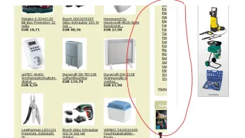

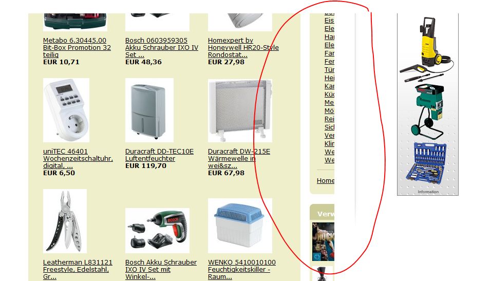

    Mein Frage bezieht sich auf das Layout Lime – bzw. generell auf das Zetaproducer System . Ich möchte per iframe Inhalte in einer Seite einbinden. Die aktuelle Breitenaufteilung zeigt aber nur einen Teil. Lässt sich das für eine einzelne Seite ändern?

    a) grundsätzlich ist das Einbinden von iFrames (nicht nur bei ZP) ein Problem, insbesondere wenn der Content größer als die eigene Seite ist. Darüber hinaus lassen sich nur dynamische iFrames (iFrame passt sich in der Höhe automatisch an) realisieren, wenn der Cotent auf der eigenen Domain liegt.
    Das von dir gezeigte Verhalten ist daher normal, aber du könntest die Scrollbars aktivieren, damit der Inhalt verschoben werden kann.
