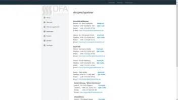

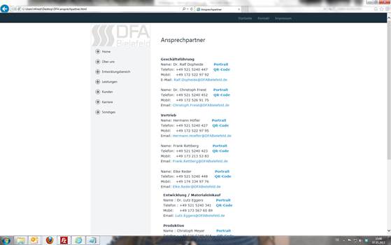

  • Hi ich habe folggendes Problem
    ich habe eine Seite erstellt (Metro R. Design) und dort einen text der Zweispaltig ist.
    [font='&quot']bei
    IE 10 werden Doppelspaltige Texte nur einspaltig angezeigt, so dass man endlos
    scrollen muss [/font]
    Zeta generiert !!

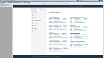

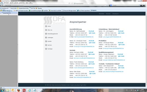

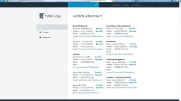

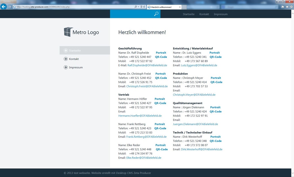

  • Hallo, also ich habe das mal auf die schnelle versucht nachzustellen, mit dem Ergebnis das es geht (siehe Bild).
    Mir ist bei deiner Testadresse aufgefallen, das deine Seite nur korrekt unter dem Firefox dargestellt wird, aber sonst bei keinem der anderen Browser wie der IE, Opera, Chrome, Safari.

    also das sieht für mich nach manuellen Anpassungen im HTML aus, denn Ihr 2-Spaltiger Text enthält jeweils .css stile die für die 1. Spalte eine Breite von 60% definieren und 70% für die 2. Spalte. 60% + 70% = 130% – das kann also nicht nebeneinander in eine Spalte passen (dazu müsste es <= 100% sein).
    Wenn Sie in Zeta Producer einen Artikel "Zweispaltiger Text" einfügen und anschließend nicht manuell in den HTML-Code eingreifen, wird es funktionieren.
