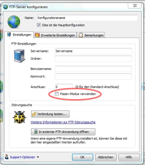

    Du könntest jetzt mal noch folgendes versuchen:
    In den FTP-Einstellungen, entweder den Passiv-Modus an, oder ausschalten und dann die Veröffentlichung versuchen.
    (Siehe Bild).
    Oder mal bei deinem Hoster abklären, ob sich an dem Zugang was geändert hat.
    Funktioniert den die "Verbindung testen" unter der FTP-Konfiguration?
    die Umschaltung in den Passivmodus hat leider nichts gebracht. Bei "Verbindung testen" bekomme ich ebenfalls dieses Fehlermeldung.
    "Fehler (9.5.0.0) - System error: Der angeforderte Name ist gültig, es wurden jedoch keine Daten des angeforderten Typs gefunden."
