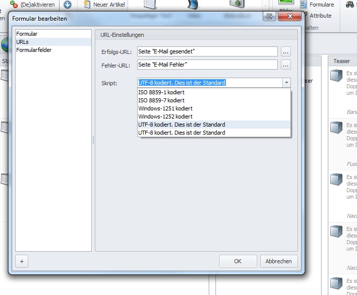

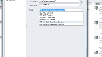

    genauso wie User KLEIN habe ich fast das selbe Problem mit den Formularen.
    Bei mir erscheint bei SCRIPT auch nur so wie im angehängten Bild Sichtbar.

    Bei den Scripts kommt bei Url jeweils: 2x Iso xxxx / 2x Windows / 2 x Utf-8 Dies ist der Standard

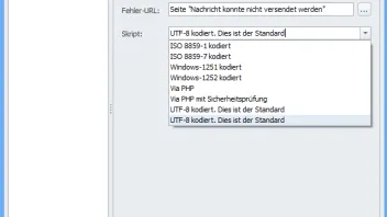

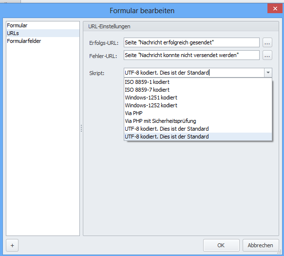

  • Hallo Reinhart,
    hast du auch die letzte und damit aktuellste Version der 10er im Einsatz?
    (Ist die Version10.7.1)
    Nicht das du noch eine alte Version hast, und deshalb es bei dir den Script "Via PHP" nicht gibt.
    Wenn nicht dann kannst du diese hier runterladen: http://www.zeta-producer.com/de/aeltere-versionen.html
    Normal sollte es so wie im Bild aussehen, und bei "Via PHP" kommt dann kein Captcha mehr.
    (Dein Server sollte dazu dann aber PHP 5.3 haben).
    Überprüfe das mal.
  • Hallo Jochen,
    ich habe die Version 10.5 Premium.
    Jetzt habe ich mal die Version 10.7.2.0 runtergeladen und installiert.
    Und siehe da: jetzt werden mit VIA PHP und VIA PHP SPAM angezeigt!!!!
    Habe es bereits getestet und die Emails kommen auch so an etc.
    Trotzdem bin ich Verwundert das es bei 10.5 nicht geht!!!!!
    Bin aber sehr Dankbar für Deinen Tip und Deine Hilfe. Wünsche Dir einen schönen Pfingst-Montag.
