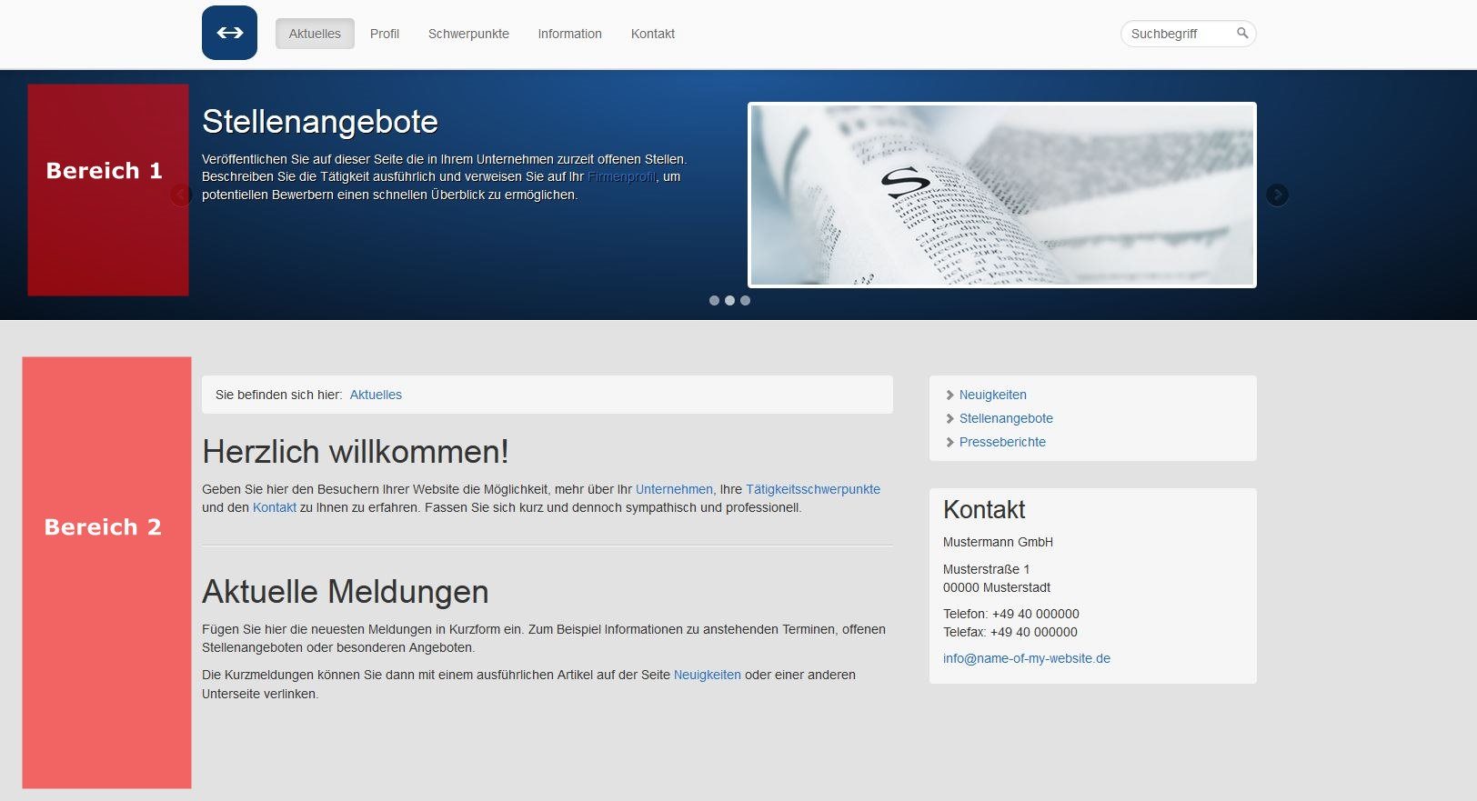

    hab mal wieder ein Problem. Hab eine Website die zweispaltig ist und möchte auf der linken Seite (neben der linken Spalte ein Bild einfügen) und ohne das sich daneben die Spalte nach unten verschiebt. Wie kann ich das machen?
    welches ZP Version und welches Layout hast du im Einsatz?
    Und gleiche dazu noch:
    Wenn du ein Bild ausserhalb des festen Bereichs des Layouts, drin haben möchtest, wo auch kein Teaser oder eine Sidebar, helfen könnte, wird das nicht so ohne weiteres gehen.
    hab die ZP Version 11 - Modern Responsive. Entweder links im Aussenbereich oder zur Not könnte das Bild auch im Headerbereich (ist aber auch ausserhalb links).
    Freundl. Grüße
    also wenn ich dich richtig verstanden habe, möchtest du entweder im Bereich 1 oder 2 (siehe Bild) ein Bild einfügen, richtig?
    Das geht leider nicht mit den Bordmitteln des ZP, da sich diese Bereiche ausserhalb des festen Layouts befinden.
    Dies könntest du nur durch einen manuellen Eingriff in das Layout hinbekommen (mittels HTML und CSS Anweisungen).
    Damit kann aber in diesem Layout der Sinn des "Responsive Designs" verloren gehen!
    Kurz gesagt, es nicht unmöglich, aber nicht empfehlenswert.

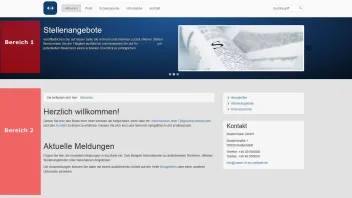

    hab das das Bild mittels HTML in den Bereich 2 eingefügt und sieht auch super aus ;-). Hab die index-html dann in ZP eingefügt und es funtioniert auch. Wenn ich allerdings dann im ZP in der index-html etwas ändere ist das Bild weg und ich muss es erneut einfügen. Zusätzlich lässt sich das Bild nicht fixieren sondern scrollt mit. Hab schon so viele Sachen versucht aber ohne Erfolg. Hat jemand eine Idee bzw. kann mir helfen? Möchte auf das Bild/Logo an dieser Position nicht verzichten. Das mit dem Fixieren wäre erstmal nebensächlich aber das das Logo bei jeder Eingabe / Änderung wieder verschwindet ist großer Mist.
