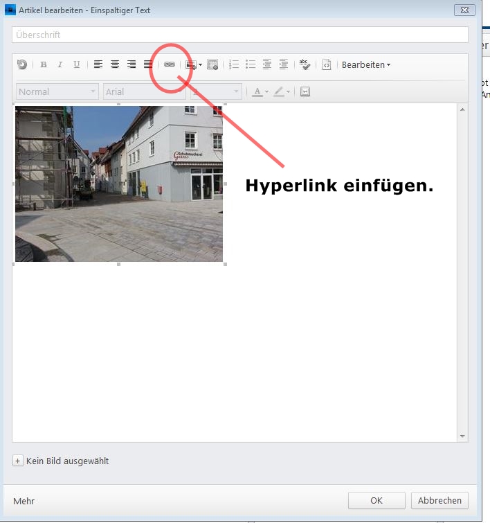

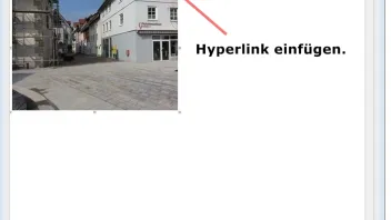

  • Hallo Roland,
    das geht über den Bearbeitungsmodus des Artikels.
    Also wenn du z.B. einen Text hast und darin ein Bild, dann klicke das Bild an, und dann oben auf das Symbol "Hyperlink einfügen" (siehe Bild)
    Dort kannst du dann einen Link eingeben.
