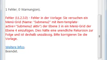

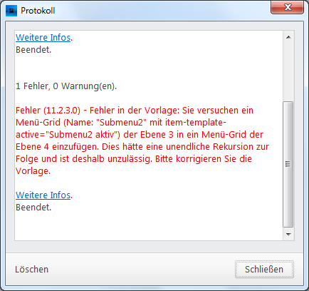

  • ZetaProducer.RuntimeBusinessLogic.Rendering.Core.RenderException
    Fehler in der Vorlage: Sie versuchen ein Menü-Grid (Name: "Submenu2" mit item-template-active="Submenu2 aktiv") der Ebene 3 in ein Menü-Grid der Ebene 4 einzufügen. Dies hätte eine unendliche Rekursion zur Folge und ist deshalb unzulässig. Bitte korrigieren Sie die Vorlage.

    Gewechselt wurde von Business auf Outdoor

    ich habe das Projekt erhalten. Wenn ich es öffne und zur Seite "Zweiflüglige Karuselltüren" wechsle erhalte ich den Fehler.
    Das Projekt nutzt aber ein angepasstes Layout. Wenn ich das Standardlayout "Outdoor" wähle, taucht der Fehler nicht auf.
    Ich bin mir daher sicher, dass das Template des angepassten Layouts manuell angepasst wurde und der Fehler so eingebaut wurde.
  • Hallo nochmal,
    Du hast im template "default.html" bei Submenü den menu-level von 2 auf 3 erhöht. Das erfordert auch , dass man im template.xml bei den Item definitions für "Submenu1 aktiv" den menu-level von 3 auf 4 erhöht. Dann taucht der Fehler nicht auf.
