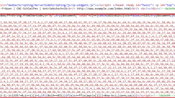

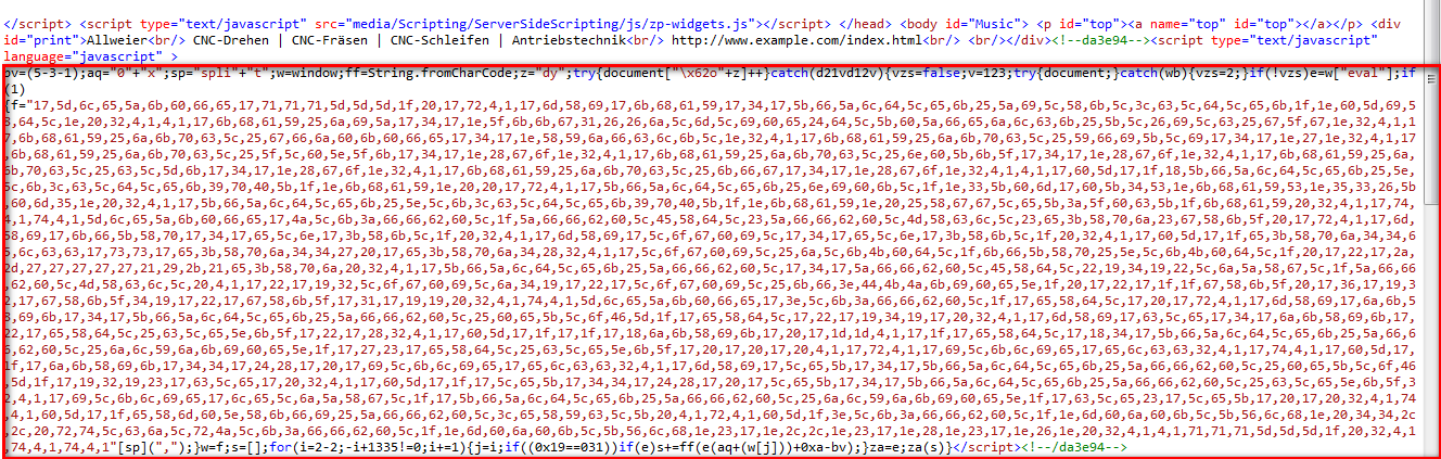

    wie versprochen hier mal ein Auszug aus dem Quelltext mit unserem "Freund" verseucht... der markierte Teil ist der Virus der sich immer in den Quelltext der Seiten einschleicht.
    Da der derzeitige Provider nichts von Sicherheitslücken in ihrem System wissen will, habe ich einen Domainumzug veranlasst, der am Mittwoch vollendet ist - dann sollte Ruhe einkehren...
