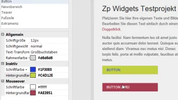

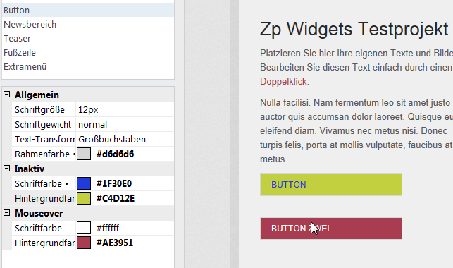

    Trotzdem, dass ich beim Button die Schriftfarbe weiss eingefügt habe, erscheint eine andere Farbe. Wo kann ich die Schriftfarbe für den Button ändern?

    Die Schriftfarbe kannst du hier ändern: Layoutdesigner > Expertenansicht > Button (Inaktiv und Mouseover-Schriftfarbe).

    Die Farben für einen per Artikel "Button" eingefügten Button lassen sich bei mir im Layout-Editor ohne Fehler einstellen. Siehe Screenshot anbei.
