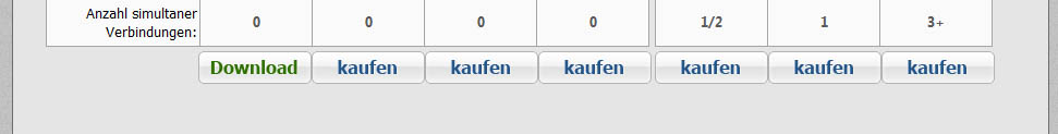

    ich habe einen Artikel in dem mehrere PNG-Buttons direkt nebeneinander in einer Zeile liegen.
    Irgendwie schaffe ich es nicht, jedem dieser Buttons einen anderen Hotlink zuzuweisen. Es wird immer der zuletzt zugewiesene Link, allen anderen davor liegenden mit zugewiesen.
    z.B:
    Btn-1 = Lnk-1
    Btn-2 = Lnk-2
    Nach Schließen des Artikelfensters, haben beide Buttons den Link-2 zugewiesen bekommen.

    Ich habe übrigens noch einen Fehler entdeckt. Wenn ich beispielsweise sechs gleich große PNGs direkt hintereinander in einen einspaltigen Artikel einfüge, hinter dem dritten ein Strg+Enter setze, dann wird komischer Weise das vierte und fünfte in der neue Zeile verkleinert, obwohl es wegen der geringen größe (ca. 100x150) gar nicht nötig wäre. Das sechste ist dann wieder in Originalgröße. Das ist aber nicht so schlimm, da ich die einzelnen PNGs zu einem zusammengefügt habe.
    Viel dringer ist aber das Problem mit den nicht funktionierenden nebeneinander liegenden Buttons. Wie gesagt, der von Dir beschriebene Umweg funktioniert bei mir nicht.

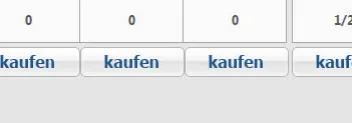

    Funktioniert das denn auch wenn keine Leerzeichen zwischen den Buttons sind?
    Das wäre in meinem Fall nämlich wichtig, da sie direkt unter einer Tabelle stehen sollen und dabei jeweils die selben Spaltenbreiten haben müssen.
    ZP15 Business - Flat-Responsive
    ich habe es eben nochmal kurz durchgespielt und dabei folgendes festgestellt:
    1:Wenn ich die Buttons oder Bilder OHNE Leerzeichen einfüge (über vorhandenes Bild...) dann passiert das wie bei dir, das alle Buttons o.ä. den gleichen Link bekommen.
    2:Wenn ich die Buttons mit EINEM Leerzeichen einfüge, dann hat jedes eingefügte Element seinen eigenen richtigen Link drin.
    3:Und wenn man dann aber nachträglich das Leerzeichen löscht, dann werden die richtigen Links dazu behalten! ( Also ein Weg der funktionieren würde).
    Versuche es mal so.
