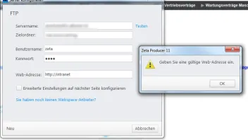

    Derzeit ist das ganze Projekt als FTP konfguriert mit dem Servername, Zielordner, Benutzer und Kennwort.
    Das Feld Web-Adresse ist leer, da es keine richtige Webadresse gibt - das Intranet wird durch http://intranet aufgerufen.
    Hier gleichmal die Frage ob es besser wäre es als "Kopieren auf Netzwerk-Freigabe" zu konfigurieren?

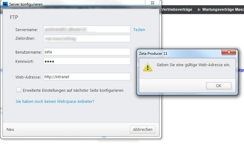

  • Eine Web-Adresse muss eingegeben werden, ansonsten kann die Konfiguration eigentlich auch nicht abgespeichert werden. Ohne Web-Adresse funktionieren viele Widgets nicht, darunter auch der geschützte Bereich.
    http://intranet/ ist doch eine Adresse. Tragen Sie diese doch einfach mal ein. Danach alles neu erstellen und veröffentlichen.
    Ob es besser ist "Kopieren auf Netzwerk-Freigabe" anstatt "FTP" zu verwenden kann ich nicht genau sagen. Kann man aber sicherlich mal ausprobieren.
  • Ok, da scheint die Validierung der Konfiguration was dagegen zu haben. Du kannst hier aber zum Beispiel http://intranet.de eintragen. Nach speichern der Konfiguration Zeta Producer beenden und die Projektdatenbank aufrufen. Hier in der Tabelle "Settings" bei "WebSettingsXml" die "WwwAddress" anpassen. Dann Zeta Producer starten, das Projekt öffnen und alles erstellen. Die Adresse ist dann http://intranet.
