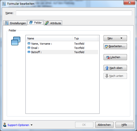

Kannst Du mal einen Screenshot der ausgefüllten Felder hier posten?
Wie macht man nochmal einen Screenshot?
Screenshot posten geht nicht????
nur 10.000 Zeichen zugelassen??
Sie müssen den Screenshot als Dateianhang posten.
So, ich hoffe, nun alles richtig gemacht zu haben.

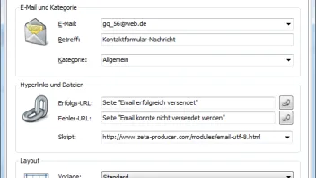

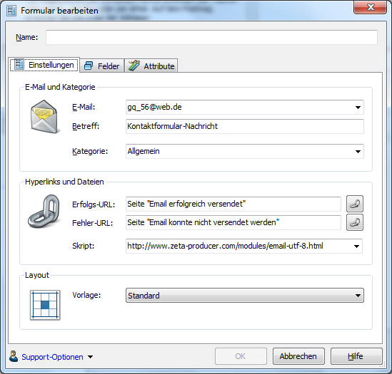

Fast, ein Screenshot des Tabs "Einstellungen" wäre wichtig!
Entschuldigung, 2 mal das selbe Bild sollte nicht sein
Ganz oben das Feld "Name" ist leer. Dem Formular also einen internen Namen geben, dann wird der OK aktiv.
Das Feld Name hab ich ausgefüllt, Formular lässt sich jetzt erstellen.

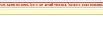

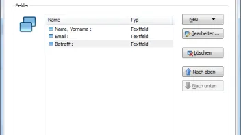

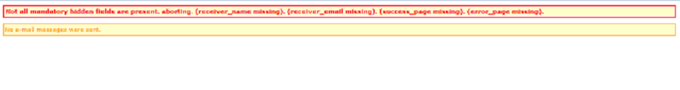

Ansonsten funzt jetzt gar nichts mehr, kommt nur noch das, was ich im Screenshot Nr. 3 schon raufgeladen habe.
Habe schon alles mögliche gemacht, die Artikel und Seiten gelöscht , die Formulare gelöscht und alles neu geschrieben,
die Datenbanken versucht zu reparieren, alles hat nix genützt. Bin jetzt total hilflos....
MfG. Gerd
Das Skript "http://www.zeta-producer.com/modules/email-utf-8.html" ist auch schon uralt und wird nicht mehr unterstützt. Bitte wie auf folgender Seite beschrieben vorgehen: http://www.zeta-producer.com/de/formular-anpassungen.html
