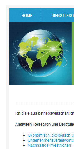

Hallo, wie lässt sich der weisse Abstand zwischen Hauptmenü und Website Inhalt verkleinern? Wo kann ich den Namen des ZP Laoyuts im ZP 10 und ZP 11 herausfinden? Dies hilft Ihnen allenfalls bei der Beantwortung meiner Frage - besten Dank.

der Screenshot nutzt uns so nichts. Welches Layout verwenden Sie?

Ok, das sieht im Screenshot so aus, als ob die Hauptüberschrift zwischen Headergrafik und gestrichelter Linie fehlt. Der Platz für die Überschrift ist aber da und daher auch die große Abstand. Wenn die Hauptüberschrift aktiv ist, passt das auch mit dem Abstand.
Das ist mir bewusst, jedoch wünscht man die Überschrift nicht. Wie lässt sich dieser Abstand verkleinern? Was wären die Kosten, wenn das ZP Team diesen weissen Abstand rausnehmen würde? Besten Dank
Dann können Sie das Attribut "show_pagetitle" auf "false" setzen. Die Überschrift wird dann nicht angezeigt und der Abstand ist kleiner. Siehe auch: http://homepage-erstellen-mit-desktop-cms.zeta-producer.com/attribute-uebersicht.html

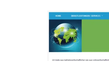

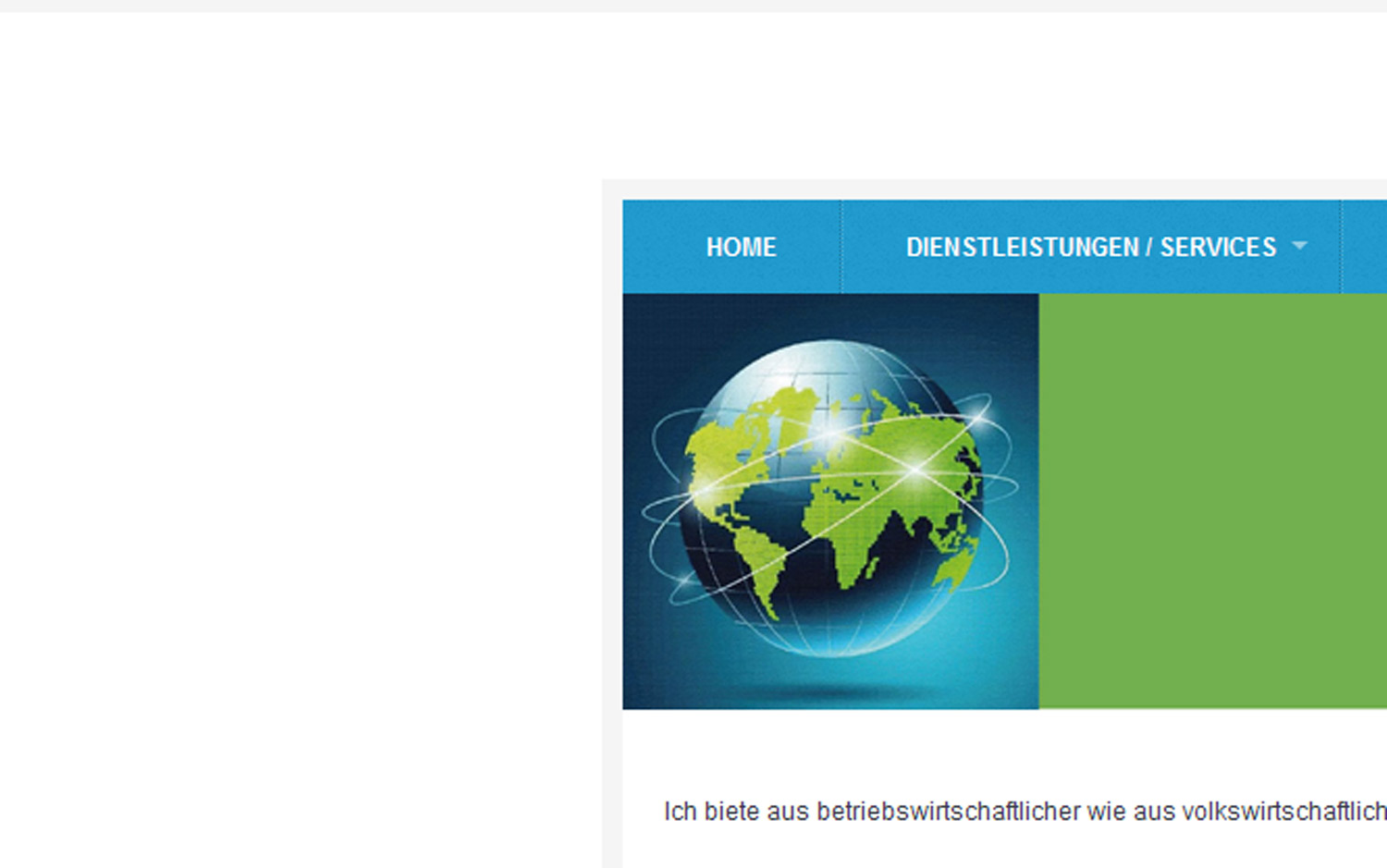

wie kann ich beim Layout "Travel neutral" der obere weisse Rand (beim Balken) verkleinern? Was würde es kosten, wenn es via ZP Team umgesetzt werden würde?
Besten Dank
Was für ein "obere weisse Rand"?
Den Satz "Was würde es kosten, wenn es via ZP Team umgesetzt werden würde?" verstehe ich nicht. Bitte verdeutlichen.
Oberhalb des Balken bzw. oberhalb der Hauptmenüs wünscht die Kundin weniger weiss. Meiner Meinung nach ist dies nicht möglich. Möchte es dennoch vom ZP Team bestätigt haben, ob der weissse Bereich verkleinert werden kann oder nicht.

das ist in deinem verwendeten Layout nur möglich, durch eine manuelle Änderung der styles.css Datei deines Layouts.
