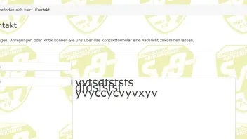

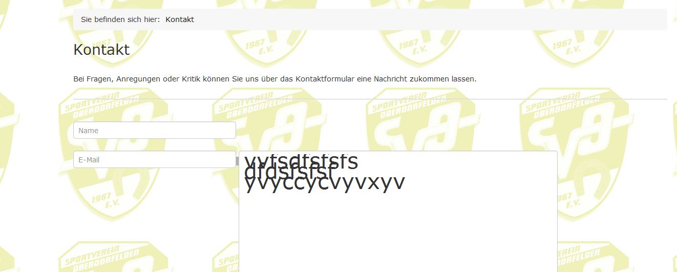

    ich habe zwei Probleme mit dem Kontaktformular auf unserer Webseite (http://www.sv-oberdorfelden.de/kontakt.html):
    1.
    Die Eingabefelder sind nicht untereinander wie im Producer, sonder das Nachrichtenfeld ist seitlich versetzt.
    (siehe Screenshot)
    2.
    Die Schriftgröße im Nachrichtenfeld ist riesig und die Buchstaben überlappen sich.
    (siehe Screenshot)
    Für Tipps und Hilfestellung wäre ich dankbar!
    Grüße
    Thomas
  • Hallo und willkommen im ZP-Forum,
    zu 1 kannst du mal folgendes versuchen (bin mir jetzt aber nicht sicher, ob es was bringt, aber ein versuch wäre es wert:
    1.Im Menü "Website" klicken Sie auf den Button "Erweitert" und wählen Sie die Option "Attribute"
    2.Klicken Sie im Fenster unten links auf den Button "Aktionen" und setzen Sie bei "Geerbte" den Haken
    3.Nun suchen Sie in der Liste der Attribute im Fenster oben nach einem mit dem Namen "form_item_break"
    4.Machen Sie einen Doppelklick auf das Attribut "form_item_break" und setzen Sie im Pupup-Fenster einen Haken in die Checkbox
    5.Klicken Sie auf "OK"
    6.Klicken Sie auf "Schließen"
    7.Ggf. müssen Sie die Seite mit dem Formular neu erstellen um die Änderung zu sehen.
    8.Website erstellen und veröffentlichen.
    Nun sollte nach jeder Checkbox in Formularen ein Zeilenvorschub kommen.
    Zu 2: Fällt mir gerade auf die schnelle nichts dazu ein, da ich auch keine Zeit habe, das nachzustellen.
    Evtl. hat es da irgendeine Schriftgröße durcheinander gebracht.
    Es kann sein, das es was hilft, das Formular nach der obigen Änderung in den Attributen nochmlas komplett neu zu erstellen.
    Wenn es nichts bringt, dann Bescheid geben und auf eine Antwort von Zeta warten.
