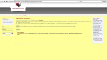

    c) damit alles in der gleichen Farbe wie beim Artikel ist, muss du beim Layout unter Allgemein -> Hintergrund die gleiche Farbe verwenden wie bei den Artikeln

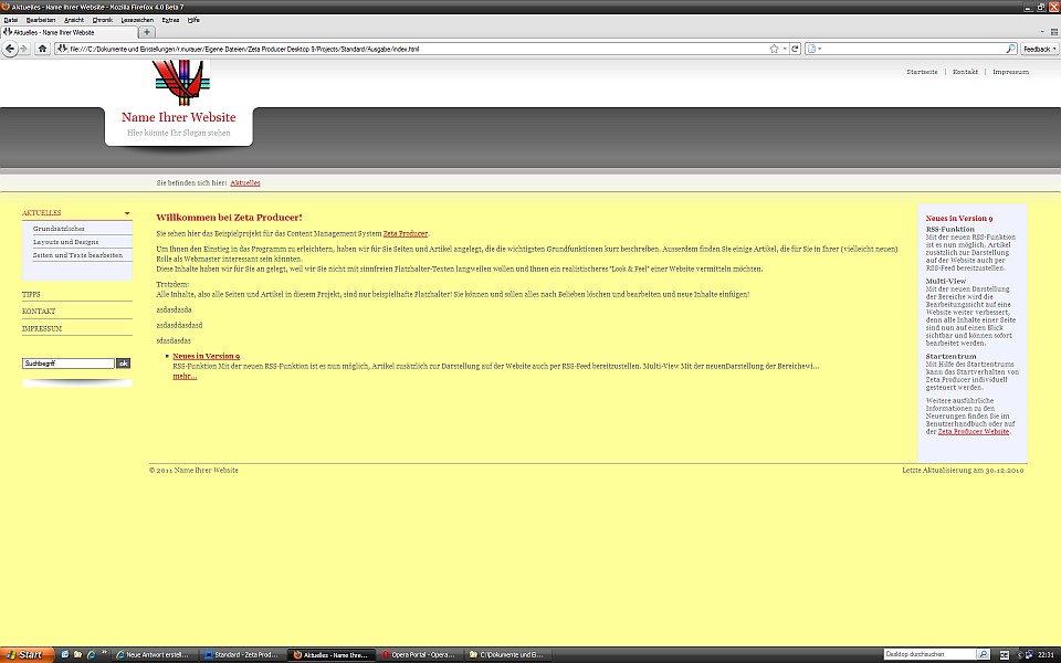

    Wie es dann aussieht bei Firefox sieht du unter Beispiel.

    Den beschriebenen Unterschied von Firefox (beim mir Beta 4.0) und Internet Explorer (bei mir 8.0) kann ich nicht nachvollziehen. Beide Seiten sehen ident aus beim Verkleinern des Browserfensters. Bitte beachte, dass der Internet Explorer 6.0 nicht aktuell ist und auch von Microsoft nicht mehr unterstützt wird.
