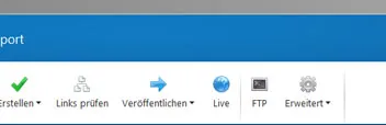

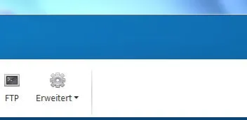

  • Moin Moin Jochen,
    danke für die schnelle Antwort.
    Ich habe bei Website nur die Punkte neu, öffnen, Einstellungen, Vorschau, Erstellen, Links prüfen, Live, FTP und Erweitert.
    Kein Layout ...
    Für mich ist als Programmiererin und Webdesignerin leichter im CSS eine Änderung vorzunehmen, als ein fremdes Programm zu lernen. :)
    Christiana Kohn

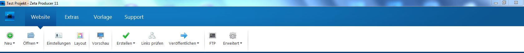

  • Wie.... du hast nicht so eine Ansicht wie im angefügten Bild?
    Denn darüber würde es am einfachsten und schnellsten gehen.
    Wenn es das bei nicht da sein sollte, hast du einen Grundfehler im ZP, der erst mal behoben werden sollte.
    Über CSS würde es zwar auch gehen, aber das ist eine "Geschichte" für sich im ZP, auf die ich jetzt nicht näher eingehen möchte.
    Kann es sein, das du die Website über die Importfunktion in den ZP geladen hast?

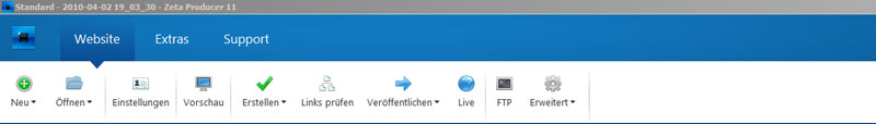

  • Moin Moin Jochen,
    ja der Kunde hat mir sein Projekt mitgegeben, damit ich mich mit dem Programm vertraut machen kann. Ich kann schließlich nicht 10 Stunden in seinem Büro sitzen und den Rechner blockieren. Deswegen habe ich Version 11 bei mir installiert und seine Seite importiert.
    Bei mir sieht es so aus.
