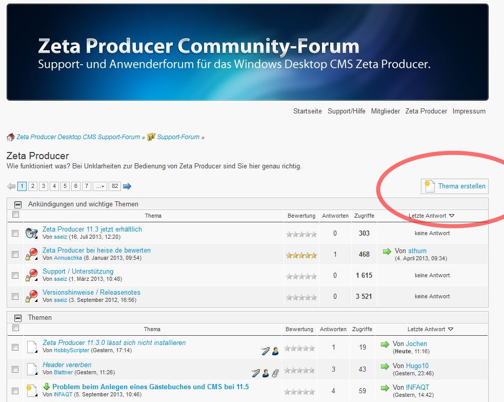

Sorry, ich konnte leider keinen Weg finden, um ein neues Thema zu eröffnen...daher auf diesem Wege.

B: Wenn du mal näher bescrheibst, wie du das meinst, mit deiner Wordpressseite und in welcher Verbindung die zu einem ZP-Projekt steht?Ein neues Thema eröffnet man mit "Thema erstellen", das man im dementsprechenden Forumsbereich, oben rechts finden kann (siehe Bild).
