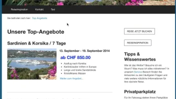

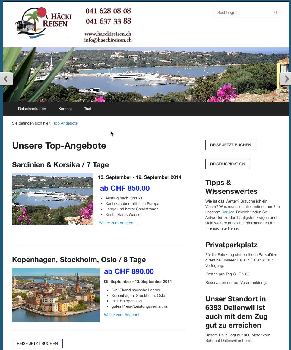

  • Hallo zusammen!
    Bei meiner Website werden die Änderungen (habe die Version Zeta11) nicht vorgenommen,
    sobald ich auf veröffentliche klicke und anschließend auf aktualisieren. Website: haeckireisen
    Weder die Kopfgrafik noch die Artikel werden geändert- es bleibt einfach so wie es vorher war.
    Habe bereits den Tipp mit dem Drücken der F5 Taste ausprobiert- ohne Erfolg.
    Auch auf meinem Computer habe ich bereits auf die Aktualisierungspfeiltaste geklickt- hat nichts genutzt.
    Gibt es sonst noch eine Möglichkeit wie man eine Website veröffentlichen und aktualisieren kann, damit
    endlich meine Änderungen angezeigt werden?
    Freu mich auf eine baldige Antwort! :)
    da wir nicht wissen, welche Inhalte aktuell sind und welche nicht, wäre es hilfreich, wenn Sie uns beschreiben, was auf der Startseite geändert wurde (also welcher Text) und nicht dort erscheint. Es kann nämlich sein, dass wir doch eine aktuelle Version sehen und nur Sie nicht (wg. dem Browser). Ein Screenshot hilft in solchen fällen auch sehr.
    Eines der Headerbilder (das zweite) auf der Startseite ist leer. Vermutlich haben Sie da einfach kein Bild im entsprechenden Header-Artikel angegeben.
  • PS: laut Ihrem Webserver wurde die Startseite zuletzt am 9. Juli aktualisiert. Ist das das Datum an dem Sie zuletzt veröffentlicht haben?
    Wenn nicht, könne es helfen, wenn Sie mal auf den Button Veröffentlichen klicken und dort die Unteroption "Komplette Website veröffentlichen" wählen.

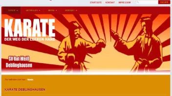

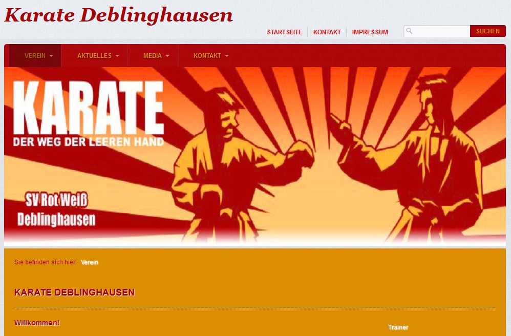

  • Guten Tag,
    ich habe das gleiche Problem wie mein Vorschreiber. Aktualisierungen werden nicht übernommen obwohl augenscheinlich die Daten ohne Probleme hochgeladen werden. Das aktuelle Erscheinungsbild der Website karate-deblinghausen.de entspricht auch nicht dem von mir erstellten. Interessant daran ist, dass ich bis vor kurzem noch keine Probleme damit hatte und alles schick war.
    Was mache ich falsch bzw. wo liegt das Problem und wie kann ich es beheben?
    Vielen Dank vorab für Ihre Hilfe
  • Hallo Brian,
    laut Webserver wurde die Startseite zuletzt am 14. Juli aktualisiert. Können Sie uns mitteilen, was nicht aktualisiert wurde? Am besten mal einen Screenshot der lokalen Seite mit den aktuellen Inhalten hier posten und einen Link zu der entsprechenden Seite online, damit wir sehen, wo die Unterscheide liegen.
  • Hallo zusammen
    Es stimmt am 9. Juli wurde die Website aktualisiert seitdem klappt es einfach nicht mehr mit der Aktualisierung. Erneuerungen wurden vor allem bei der Startseite, siehe Screenshot von sseiz erstellt. Wie kann dieses Problem gelöst werden?
    könnten Sie bitte unsere Antworten hier nochmal genau durchlesen und auf die Fragen, die wir darin stellen antworten? Das bringt uns ein paar Fakten und die helfen uns, Ihnen helfen zu können. Was Sie beschreiben, kann mehrere Ursachen haben, daher versuchen wir durch unsere Rückfragen die Quelle einzugrenzen.
    Im Screenshot von mir von gestern, sehen Sie also Inhalte, die Sie aktualisiert haben auch nicht? Trifft das zu?
    Versuchen Sie bitte folgendes und teilen Sie uns dann mit ob das half: auf den Button "Website > Veröffentlichen" klicken und dann die Option "Gesamte Website veröffentlichen" wählen. Nach dem das Veröffentlichen durch lief, Ihre Website im Browser öffnen und im Internet Explorer dann die Tastenkombination STRG-F5 drücken?
  • Hallo "Brian",
    in Ihrem Fall veröffentlichen Sie vermutlich in den falschen Zielordner. Den Zielordner kann man meist in der Verwaltungsoberfläche des Providers festlegen oder beim Provider erfragen. In den meisten Fällen ist dies "/", "/htdocs", "/html" oder Ähnliches. Ermitteln Sie den korrekten Zielordner und tragen Sie den dann in der FTP-Konfigurartion in Zeta Producer ein.
