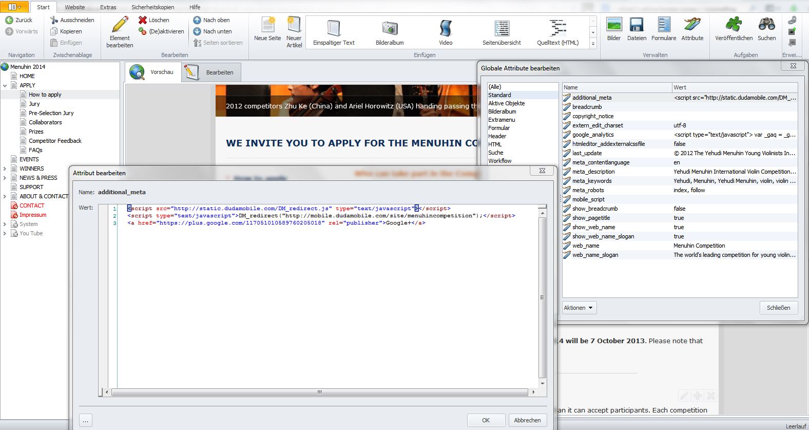

  • Lieber Jochen. Ich weiss gar nicht wie man etwas manuell im Layout aendern kann. Ich hatte in der Vergangenheit auf dem Server die HTML berabeitet, aber das wurde mit den letzten Updates ueber Zeta ueberschrieben. Daher scheinbar auch keine Umleitung auf Dudamobile...
  • Hallo Jochen
    Also - ich bin nochmal alle Schritte durchgegangen. Ich arbeite mit Zeta 10.
    Habe alles komplett erstell und komplett veroeffentlicht. Glaube aber es funktioniert immer noch nicht.

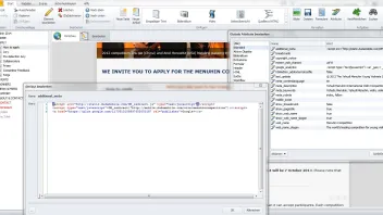

    Im Anhang eine Kopie meines Screens mit den Attribut Fenstern.
    Wo ist mein Fehler?
    im Screenshot sieht man, dass das Attribut auch einen ganz normalen Link zu G+ enthält (<a href="">). Ein solcher Link darf da nicht rein, da das Attribut ja seine Inhalte im <head> der Seite ausgibt und dort keine Links erlaubt sind bzw. eh nicht von Benutzern gesehen werden.
    Ansonsten sieht das gut aus. Voraussetzung ist halt, das Sie das globale Attribut bearbeitet haben und nicht nur das Attribut einer speziellen Seite (Attribute können ja vererbt werden, und das globale Attribut wird entsprechend dann an alle Seiten vererbt). Anschließend dann alles veröffentlichen und die Live-Seite öters mal im Browser neu laden, damit der Browser-Cache aktualisiert wird.

    So wie ich das sehe, ist deine Code-Zeile falsch.
    Die sieht bei dir so aus:
    <a href="https://plus.google.com/117051010589760205018" rel="publisher">Google+</a>
    Die müsste aber doch, laut der Anleitung von Google, eigentlich so aussehen:
    <link href="https://plus.google.com/117051010589760205018/" rel="publisher" />
    Ändere das mal so entsprechend ab, und dann sollte es stimmen.
