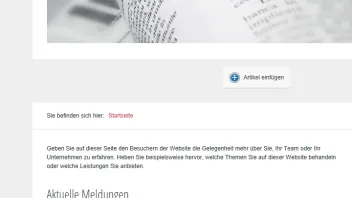

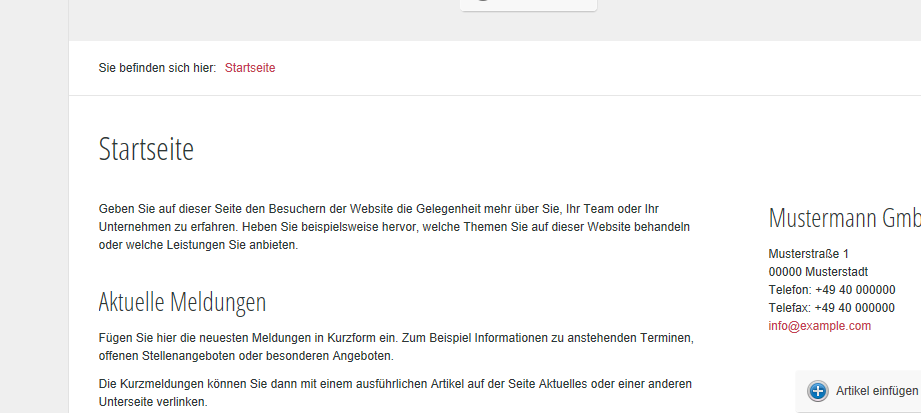

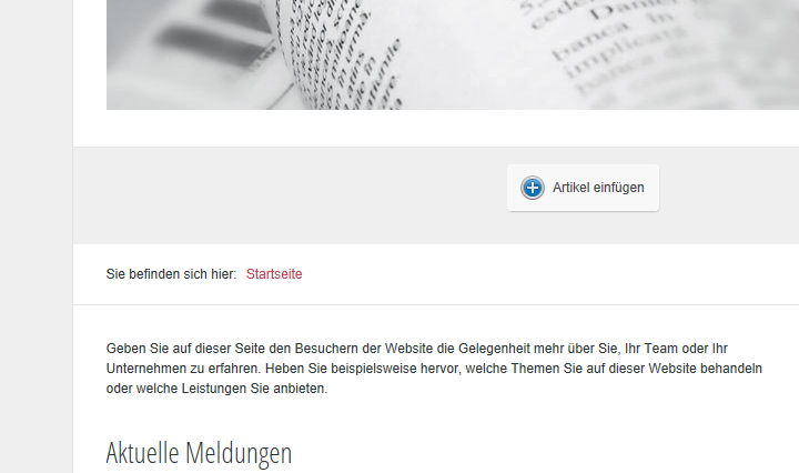

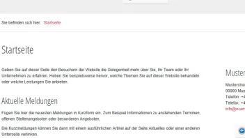

    wenn ich dich richtig verstanden habe, geht es dir um folgendes:
    Ich drück es mal mit Bildern aus :)
    Bild 1 "Ist-Zustand"
    Bild 2 "Soll-Zustand"
    Richtig?
    Wenn ja, dann kannst du folgendes machen:
    In den Globalen Attributen beim Punkt "Standard" den Wert bei "show_pagetitle" von "true" auf "false" abändern, bestätigen und Seiten erstellen durchführen.
