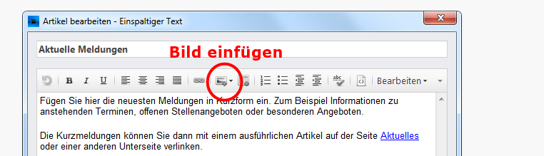

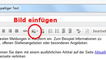

    Das beste wäre natürlich, wenn man die Bilder überhaupt nicht anklicken könnte, denn das ist bei dieser professionellen Seite eigentlich gar nicht erwünscht. Gibt es bei Zeta-Producer eine Möglichkeit, ein Bild einfach nur so darzustellen, ohne die Möglichkeit es anzuklicken?
    Gruß von Björn
  • Hier meine Seite: cleverfast.de - zum Überprüfen für Dich. Funktioniert bei dir alles richtig?
    Ja, bei mir wird es richtig dargestellt.
    wenn du das so haben möchtest, dann füge das Bild nicht als Popup ein, sondern als "einfaches" Bild über die "Bild einfügen-Funktion" in der oberen Bearbeitungsleiste (Siehe Bild).
