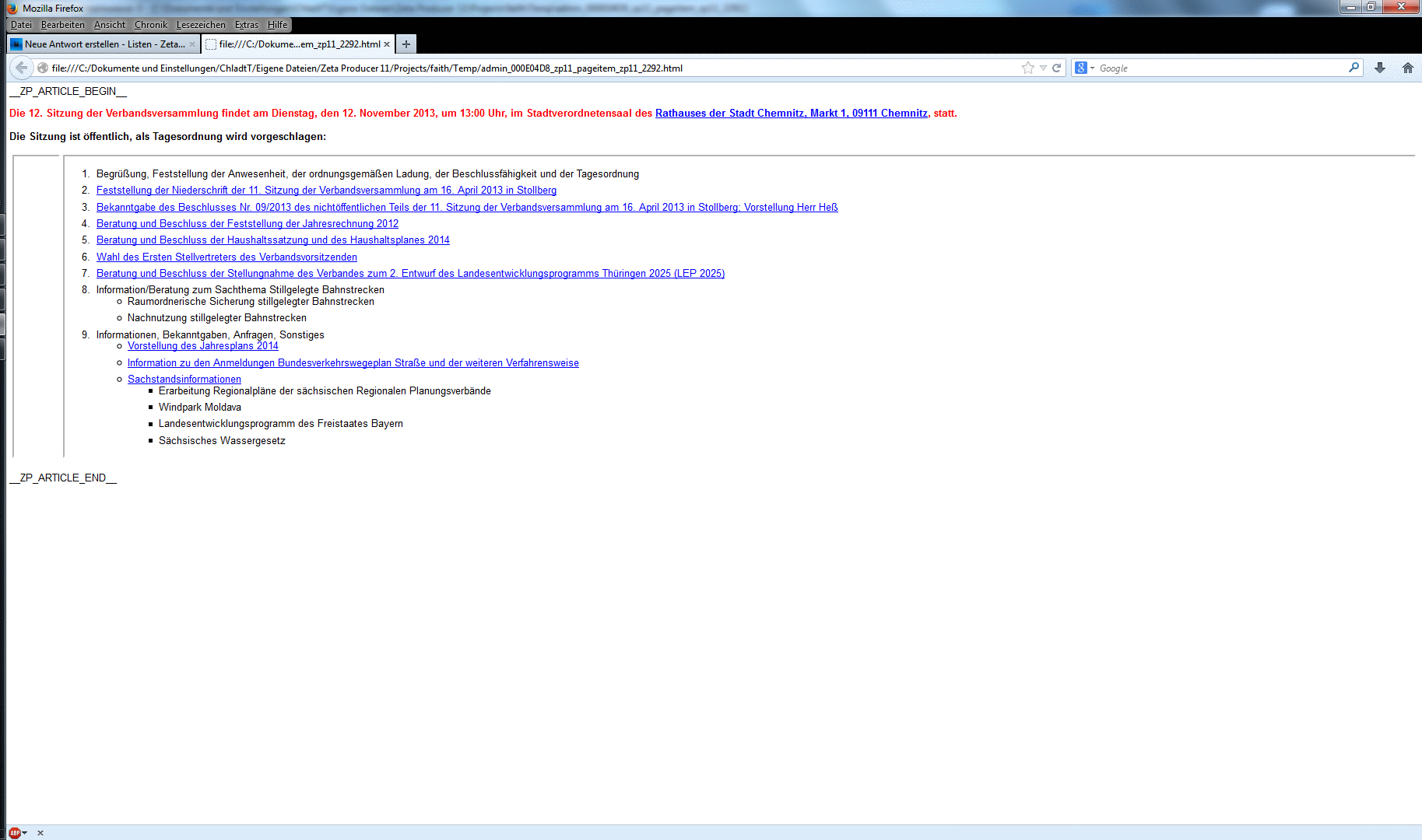

    Sehe ich die so erzeugte Seite direkt in einem Browser an, werden - so wie ich es will - nur die Hauptanstriche nummeriert, die untergeordneten Zeilen haben normale Aufzählungszeichen.

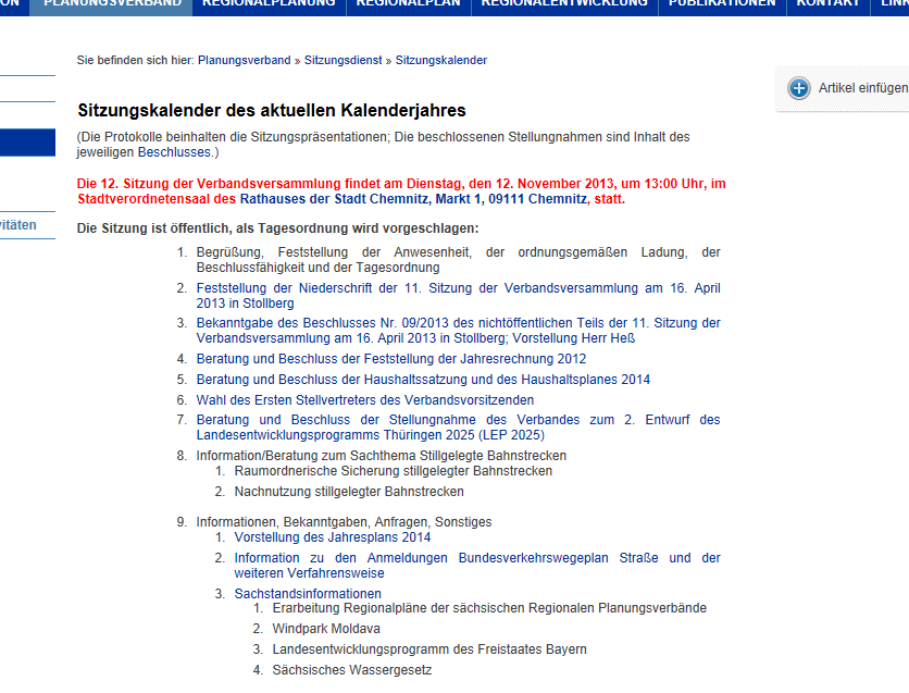

    Wird die Seite aber wieder in ZP eingelesen, werden auch die Unteranstriche nummeriert.

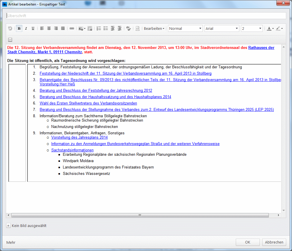

    Selbst wenn man über den ZP-eigenen Editor eine Liste erstellt, sieht man noch im Bearbeitungsmodus die verschiedensten Aufzählungszeichen. Sobald man OK drückt ist wieder die komplette Durchnummerierung vorhanden.

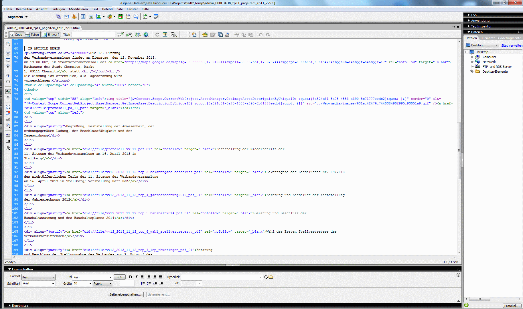

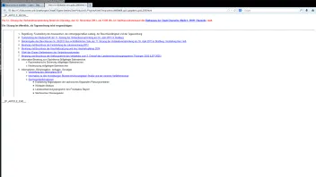

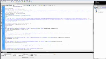

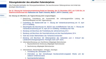

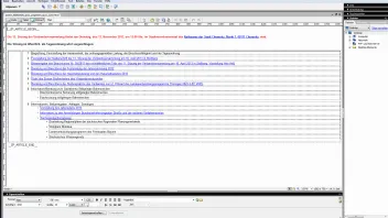

    Als Anhang ein paar Bildschirmfotos. Die Nr. 1 bis 4 zeigen, dass sowohl im externen Berabeitungsprogramm als auch im Bearbeitungsmodus von ZP untergeordnete Aufzählungen verschiedene Aufzählungszeichen haben - so wie ich es auch haben will.

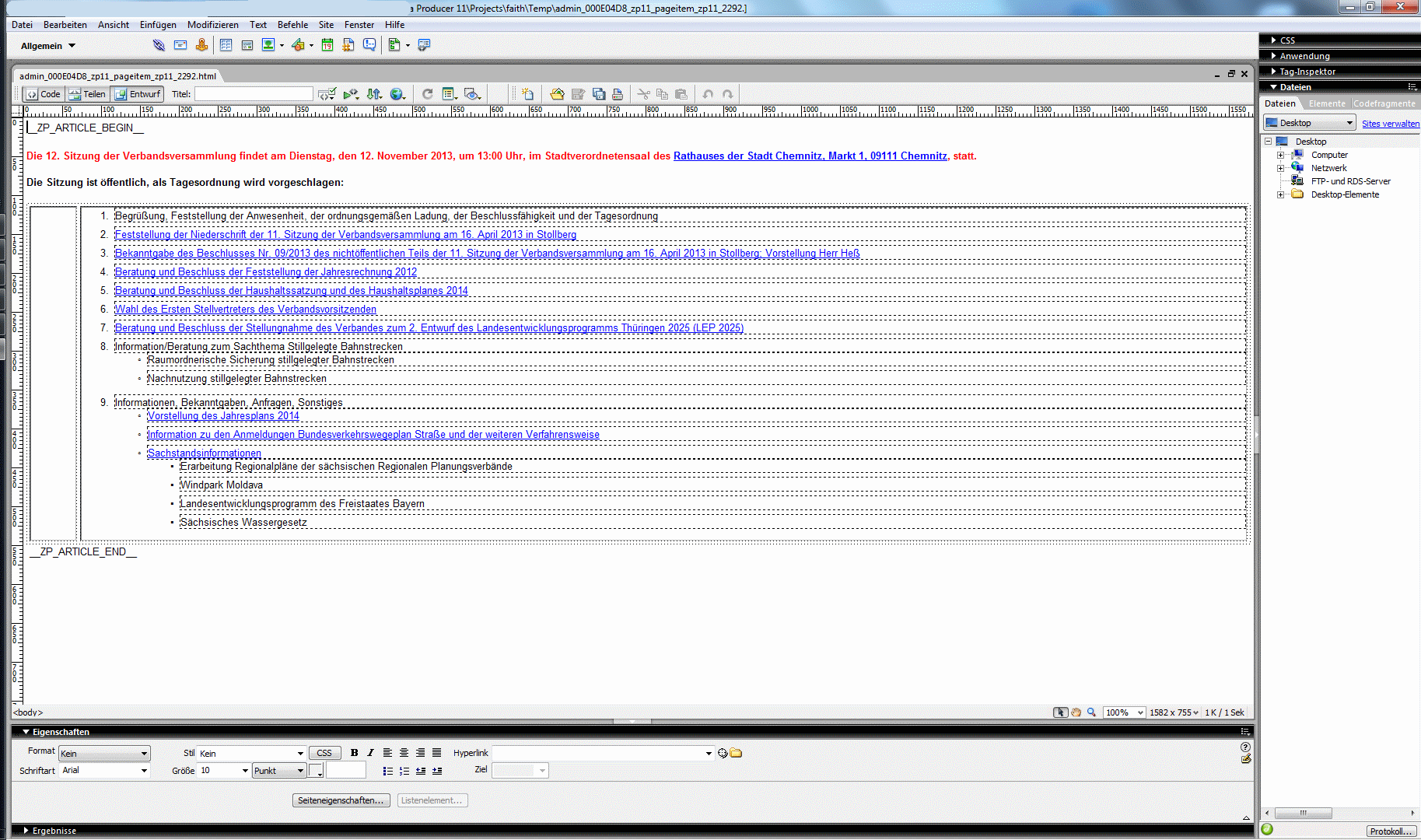

    Sobald aber der ZP-Bearbeitungsmodus abgeschlossen ist, haben die untergeordneten Aufzählungen keine Aufzählungszeichen mehr, sondern werden Nummeriert (Bild 5) - wie ich es nicht haben will.
    Der html-Code unterscheidet ja eigentlich zwischen "<ul> Aufzählungszeichen" und "<ol> nummerierten Liste", bei ZP werden daraus leider alles nummerierte Listen?
