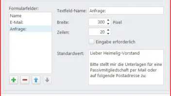

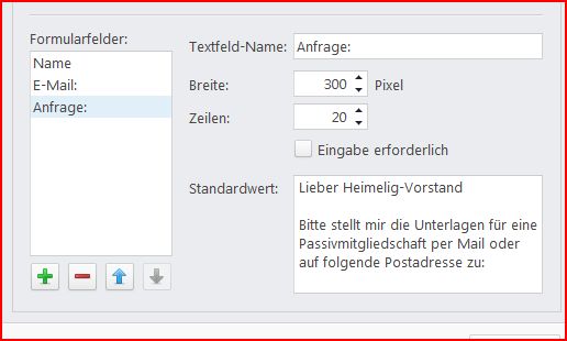

  • Bei der Erstellung eines Formulars, mit einem Mehrzeiligen Textfeld siehe "Aufzeichnen1", wird das Eingabefeld in einer bestimmten Grösse dargestellt.

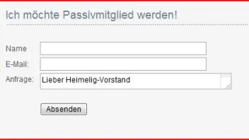

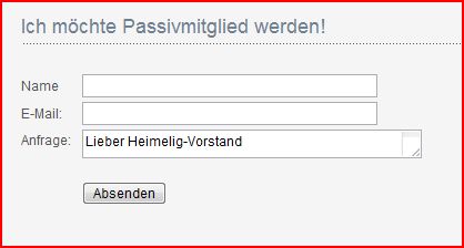

    Im Vorschaumodus erscheint das gleiche Feld komprimiert und zeigt nur eine Zeile an. Siehe "Aufzeichnen2".
    Wie muss ich vorgehen, damit das Eingabefeld den ganzen Standardtex zeigt und das Feld die gewünschte Grösse aufweist.
    wurde das Projekt/Layout evtl. aus einer älteren Version in Zeta Producer 11 übernommen? Früher wurde die Höhe der mehrzeiligen Textfelder in Pixel angegeben. Sieht so aus, als ob das bei dem Layout noch so ist. Du kannst ja einfach mal 200 bei Zeilen eintragen und dann nochmals die Ausgabe prüfen.
