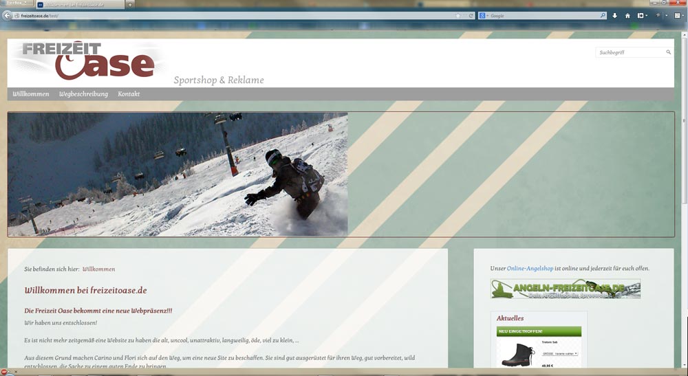

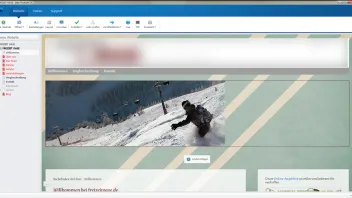

  • Guten morgen,
    tja und eben dies klappt ja nicht. Habe mal ein Bild angehangen, das zeigt wie es aussieht wenn ich ein Headerbild 2000x350 einfügen möchte...
    Ich kann dann zwar den Schieberegler verwenden jedoch bringt er das Bild dann nur auf die im ersten Beitrag angezeigte Größe und schneidet den Rest sozusagen weg.
    Headerbilder werden beim Einfügen nicht vergrößert, weder in der Höhe, noch in der Breite. Kann es sein, dass der Raum für die Headergrafik in deinem Layout höher oder breiter als die Bilddatei ist?
    In Deinem Beispiel stimmt einfach das Seitenverhältnis nicht (dein Bild ist schmaler als der für den Header-Bereich definierte Bereich). Du könntest den Schieberegler nach rechts bewegen, dann würde das Bild vergrößert und die "leeren" Bereiche würden auch ausgefüllt, allerdings würden Teile des Bildes abgeschnitten.

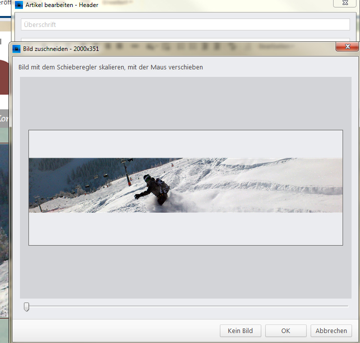

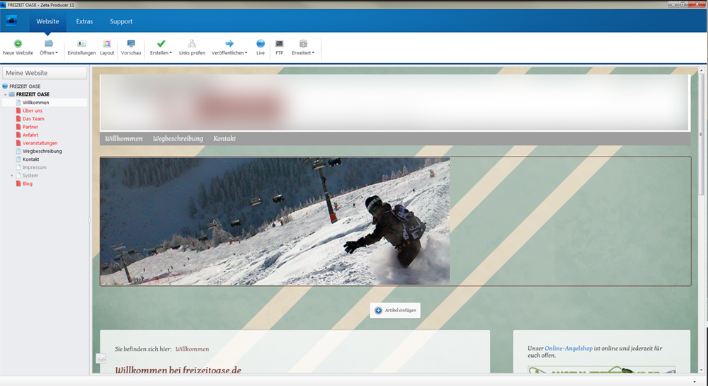

  • Hmmm schon klar alles soweit. Das von mir erstellte Bild hat die Breite 2000px und die im Layout definierte Höhe von 350px.
    Der Slider ist Bildschirmfüllend, 100%. (siehe Rahmen, den ich zur Visualisierung mal eingegeben habe)
    Wenn ich jedoch einen Artikel Header nehme und ein Bild importiere zeigt mir allein der Importdialog, dass die Bildverhältnisse so nich sein können. Mein Bild wird in diesen Dialog eingepasst und ich kann es mit dem Schieberegler ...
    In der Ansicht dann geht das Bild nicht über die ganze Breite obwohl es ja 2000px hat...
    Firebug zeigt mir, dass der Producer mein 2000px-Bild auf 950px beschneidet.

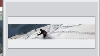

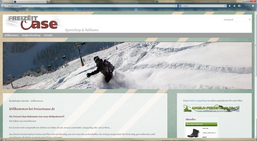

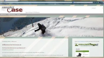

  • Erstmal danke für Eure Bemühungen... :o)
    Also im Layout habe ich 100% max und wie man in Bild 1 sieht, geht auch alles schön über die gesammte Breite. auch der FlexSlider.
    Nur eben nicht der Inhalt des Sliders so wie ich es gern hätte...Bild 2 ..
    Das iriitiert mich eben. Wieso zeigt mir der Rahmen um den Slider, dass er auf Bildschirmbreite mitgeht aber eben der Inhalt nicht.
    sorry dass das so lange gedauert hat, aber es war nicht so einfach, den Anwendungsfall zu verstehen.
    Hier scheint es ein kleines Problem im Layout zu geben. Der Wert für die Maximale Layoutbreite wird nicht korrekt an die Kopfgrafik vererbt. Die Kopfgrafik scheint immer fix bei 950px Breite zu bleiben und dementsprechend wird der Bild-Import-Dialog dargestellt.
    Ich schaue mir das an und behebe den Fehler.

    in Zukunft kannst Du für die Kopfgrafik auch eine Breite eingeben, nicht nur die Höhe. So kannst Du dann z.B. 2000 Breite eingeben, damit die Grafik in Deinem Fall über die gesamte Breite geht. Die Korrektur geht mit dem nächsten Update raus.
