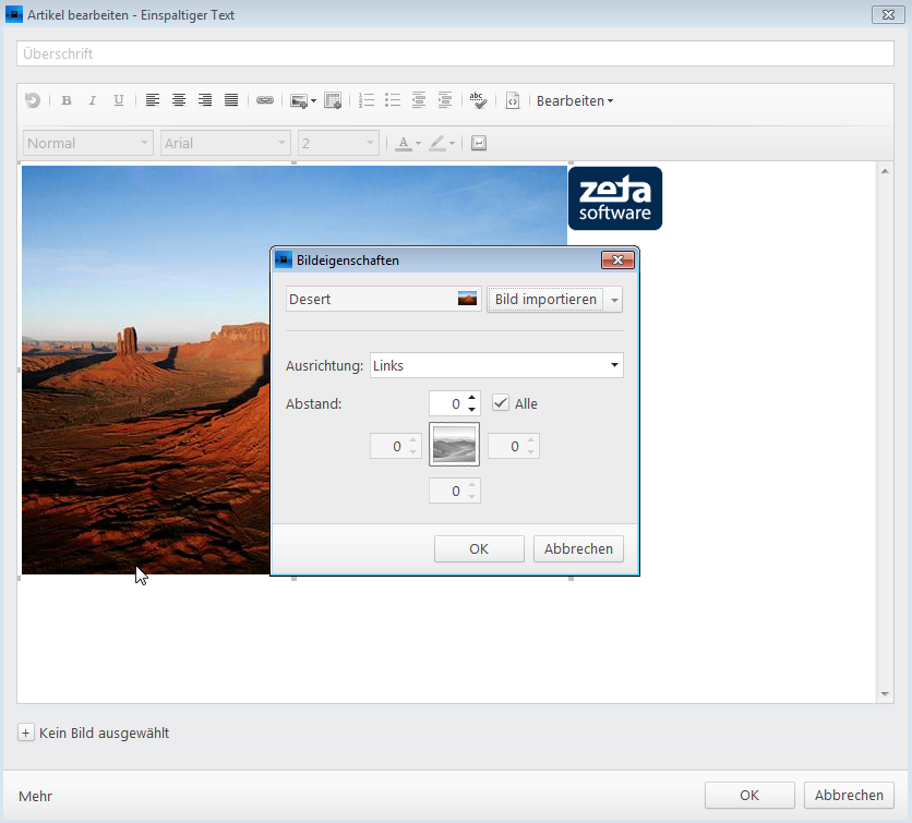

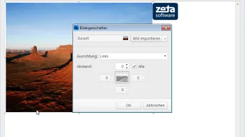

  • Unabhängig vom Layout kann man Bilder immer nebeneinander anzeigen lassen. Bei 2 Bildern z.B. indem man die Bilder (wie im angehängten Screenshot gezeigt) in einem Artikel im Editor-Fenster einfügt (nicht über die Bildauswahl unter dem Texteditor) und einen Rechtsklick auf das erste Bild macht, "Bildeigenschaften" auswählet und bei "Ausrichtung" die Option "Links" wählt. Dadurch "floaten" die Bilder dann nebeneinander. Die Bilder können dann noch mit den üblichen Bordmitteln, direkt im Artikeleditor, verlinkt werden…

    Gehe ich nun nach Anleitung und nehme "Artikel einfügen"-"einspaltiger Text"-Button oben rechts" Bild einfügen"-"Bild importieren" -" Originalgröße" ( in diesem Falle 1. Bild: 200 x 100 px) - "Ausrichtung links" und Bild 2 gleiche Maße und dort "Ausrichtung" "links" oder auch"rechts",
    so liegen die beiden Bilder nach "Verarbeitung läuft" nicht nebeneinander, sondern untereinander.
    m.a. Worten, was mache ich falsch?
    in meiner Anleitung wurde nur für das erste Bild die Ausrichtung verändert ;)
