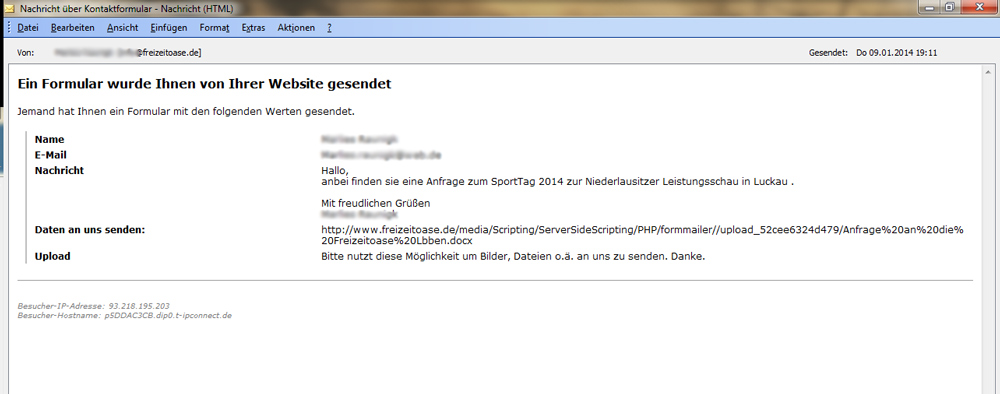

  • Dankeschön, das mit den Rechten ist schon interssant. Wenn der ZP meldet "erfolgreich versandt" dann kann es trotzdem an den Rechten liegen, ne? Sorry aber dieser technische Kram liegt mir so gar nicht...
    Anbei noch n Shot, wie die Mail genau ausschaut, die ich über Outlook erhalte...
    schau doch mal per FTP, ob unter "media/Scripting/ServerSideScripting/PHP/formmailer/" irgendwelche Dateien liegen, die "upload" im Dateinamen haben. Führe auch mal in Zeta Producer unter "Extras > Optionen > Aktionen" die Aktion "PHP prüfen" aus. Ggf. gibt diese Aktion bereits Infos auf Probleme mit PHP.

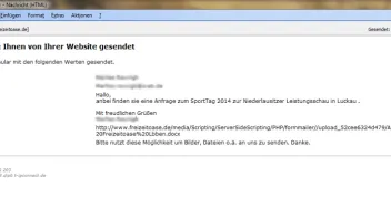

  • OK, habe über FTP die Berechtigung für PHP auf 777 geändert. Ist das richtig und ok so? Weil nu geht es. Jedoch zerschlägt Outlook den Link und man muss überCopy&Paste ...
