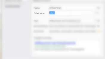

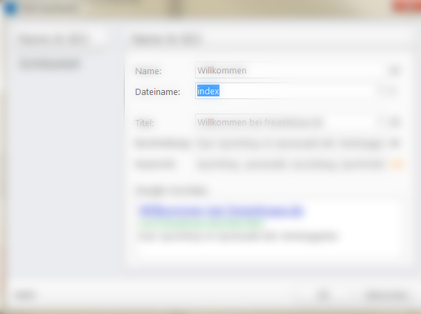

nur Startseite.html und keine Index.html....
Webseite kann so nicht gestartet werden, zeigt immer fehler an....

Geh mal links in die Baumstruktur, klicke die Site an, die deine index(startseite) sein soll und da muss der Dateiname index sein. Wenn nicht, ändern, und schon spielt der Producer wieder mit...
mein gott so ein pipifax fehler...DANKE geht wieder....
