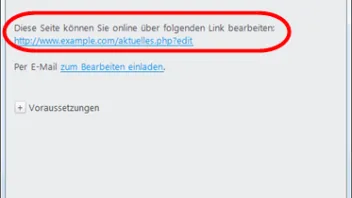

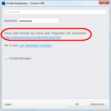

    3. Geht es denn, wenn du direkt im ZP über "Bearbeiten" des Online-CMS Artikels den Link direkt aufrufst? (Siehe Bild)

    3.) nein , damit geht es auch nicht
