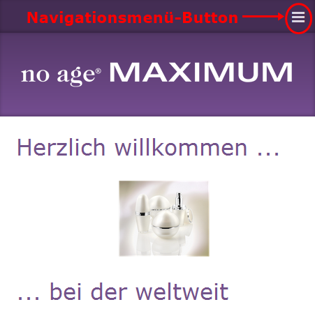

    schau dir mal angefügtes Bild an.
    Bei jedem "Responsive Design" taucht in der mobilen Ansicht (kleinere Auflösung) so ein "Button" auf, hinter dem sich das Menü befindet.
    Das findest du eigentlich auf allen Seiten die ein Responsive Design haben.
    Und das ist sozusagen mittlerweile ein "Grundwissen" beim betrachten von Websites auf mobilen Endgeräten.
    Oder habe ich dich da falsch verstanden?
    P.s.: Einige Infos darüber, findest du auch hier: http://t3n.de/magazin/naviga…-mobile-233358/

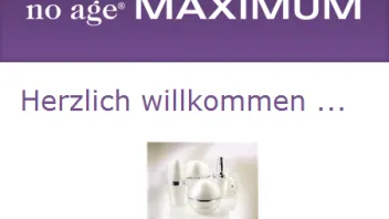

  • Hmm, jetzt bin ich platt. Bei dem iPhone 4 von meiner Freundin ist alles wie es sein soll. Navigation, Sliden vom Header.
    Bei meinem iPad Model: MC983FD/A - sagt das jemand was? - Softwareversion 7.0.4 ist alles nicht zu sehen.
    Querformat: Die Hauptnavi ist wie im Desktop zu sehen. "Liebesgeständnis an die Haut" und "Produkt-Shop" haben Unternavigation. Da funktionierten die beiden Hauptnavigationen nicht und die Unternavigation nicht.
    Hochformat: Keine Navigation ala Desktop zu sehen, dafür der Buttom ober rechts. Ist aber nicht anzuklicken, bzw. mach die Navi nicht auf. Das Slieden vom Header funktioniert auch nicht. Da Platz auf der Startseite zwischen "Herzlich willkommen" und dem darauf folgenden Text ist aber da.

  • Prima! Wie gesagt. Sieht alles super aus. Bei Window Mobile und iPhone. Nur nicht bei meinem iPad. Weder Header, nur der Platz dafür, noch der Navi-Button in der Quervariante. In der Hochvariante ist der Navi zwar da, aber öffnet sich beim Antippen nicht.
