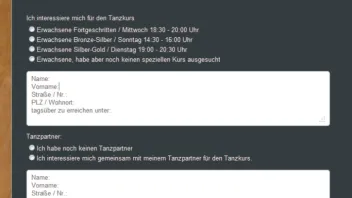

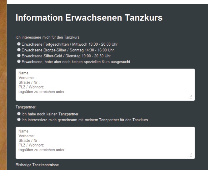

    2.) Die Kontaktdaten wollte ich über ein mehrzeiliges Textfeld abfragen, in dem ich dann Name: / Vorname: usw. eingegeben habe. Bein Ausfüllen des Formulars können diese Vorgaben aber gelöscht werden - wie kann man das besser machen??

    zu 2) Das ist so nicht realisierbar. Bei einem Formular müssen die Felder einzeln angelegt werden. Also ein einzeiliges Textfeld für Namen, Vorname usw.

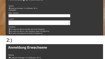

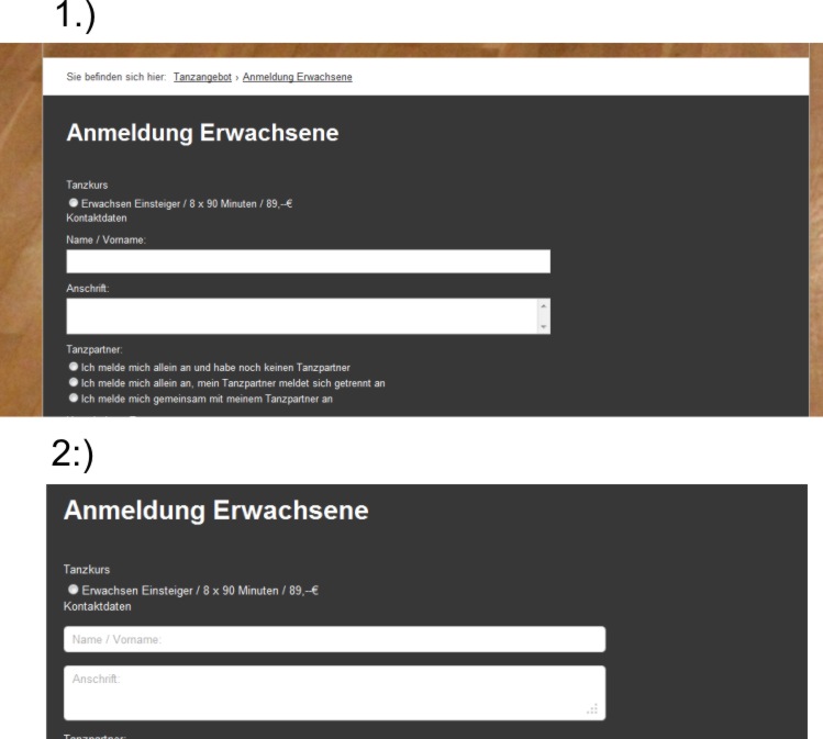

    noch eine Frage zur Abfrage von Daten:
    Ist es möglich, die Abfragedaten, die ich als Textfeld-name eingebe, für die Anfrage über dem Textfeld stehen zu lassen (also wie unter 1.)), statt direkt hineinzuscheiben (also wie unter (2.))??
    Kann der Zeilenabstand über dem Bescheibungstext geaändert werden? Hier über "Kontaktdaten"??
    vielen Dank für die Hilfe...
  • Zitat
    Standardmäßig ist das bereits so eingestellt. Das ist nur abhängig davon, in welchem Browser die Seite mit dem Formular angezeigt wird. Bei allen modernen Browsern wird das wie von Ihnen gewünscht dargestellt. Von älteren Internet Explorer Versionen wird das noch nicht unterstützt. Hier erscheint das sog. Label dann oberhalb des Eingabefeldes.
    Der Zeilenabstand ist abhängig von den Einstellungen des Layouts. Wenn Ihr gewähltes Layout die Änderung des Zeilenabstandes für den Inhaltsbereich erlaubt, dann können Sie das über den Layout-Designer einstellen.
