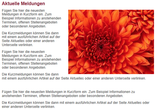

    die Einstellungen "Bild rechts, Text umfließend" etc. beziehen sich nur auf Bilder, die über den Button unten links eingefügt wurden, nicht auf Bilder, die direkt im Texteditor eingefügt wurden.
    Stellen Sie also sicher, dass Sie das Bild über den Button unten links einfügen. Ich vermute in Ihrem Fall ist das gewählte Bild zu breit gewesen und daher kann der Text nicht umfließen. Verkleinern Sie das Bild vor oder beim Bildimport. Ich habe es eben versucht in einem Testprojekt und da umfließt der Text das Bild wie erwünscht im Layout Personal (siehe Screenshot).
    die gibt es nicht. Aber beim Layout Personal ist die Inhaltsspalte ca. 532px breit. Ich denke, wenn das Bild dann halb so breit wird, sollte es gut aussehen. Das hängt aber natürlich von Ihren Vorlieben ab.

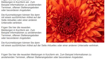

  • Hallo Herr Seiz,
    250px Breite wären ok für mich, aber jetzt ist da ein hässlicher Absatz, den ich nicht weg bekomme. Es liegt nicht an Leerstellen im editor, die habe ich überprüft.
