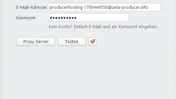

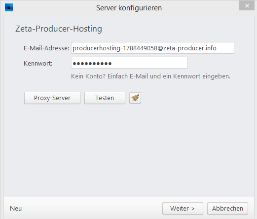

Die Option "Öffentliche Website löschen" steht dir nur zur Verfügung, wenn in der FTP-Konfiguration des ZP das Zetaeigene Testhostin drinsteht, und darauf veröffentlicht wurde. Das sieht dann so ähnlich aus, wie im Bild1 zu sehen ist.

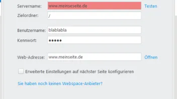

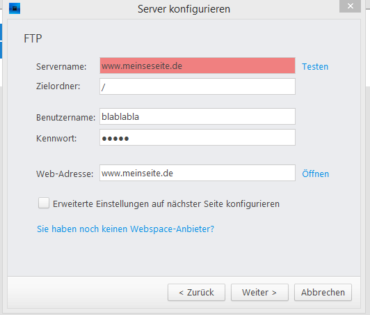

Wenn du aber dort deine eigene FTP-Einstellungen drinstehen hast, wie z.B. im Bild2 zu sehen, dann gibt es diese Option NICHT!!
Wenn du nun deine veröffentlichte Webseite löschen möchtest, musst du dies mit einem FTP-Programm machen (wie in meiner ersten Antwort beschrieben).
Es gibt dann NICHT mehr die möglichkeit dies im ZP direkt erledigen zu können.
