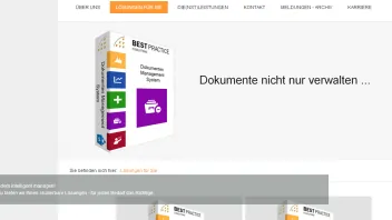

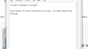

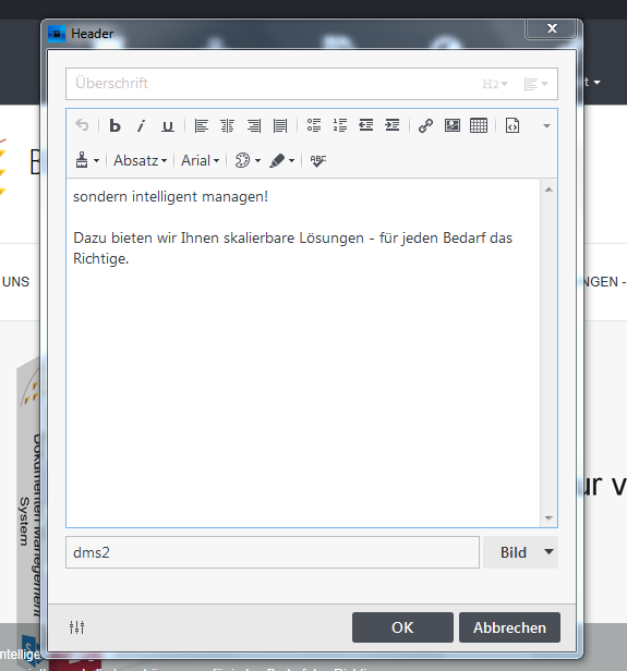

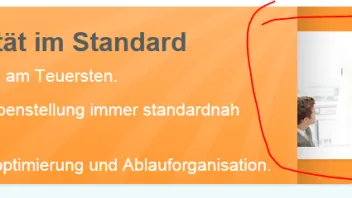

    1)Ich habe gerade soeben bemerkt, dass ich die ganzen Einstellungen, welche Sie ausführlich beschrieben haben, nicht gefunden habe.
    Wenn ich auf einen vorhandenen Header klicke und in die Bearbeitungsansicht gehe, habe ich unten auf der linken Seite kein Icon "Auf alle Seiten anzeigen" denn ich aktivieren kann. - siehe Anhang

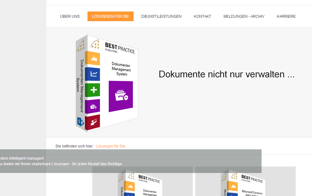

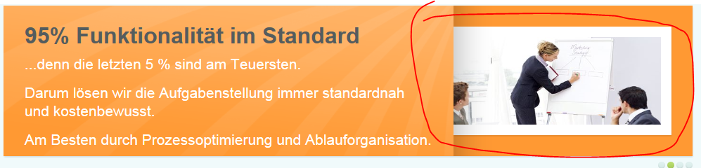

    3)Wie kann ich denn die Größe von der Kopfzeile verändern? Ich finde die Bilder sind sehr groß, daher möchte ich diese etwas kleiner machen, jedoch gelingt mir das nicht. -siehe Anhang

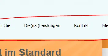

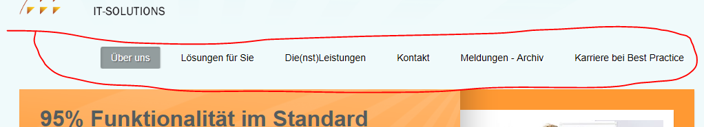

    4)Wenn ich auf den Button "Vorschau" klicke, um mir die Seite anzuzeigen lassen, bevor ich diese veröffentliche, ist der Kopfbereich komplett verschoben, obwohl es in zeta Producer beim bearbeiten nicht der Fall ist.- siehe Anhang

    da gibt es irgendwie bereits bei Ihrem 10er Projekt einen Fehler, weil das Projekt keine gültige Webadresse hinterlegt hat etc. Dadurch wurden in Ihrem Projekt mit dem Layout "Clean Style" die Header-Artikeltypen nicht korrekt konvertiert.
    Ich empfehle Ihnen alle vorhandenen Header-Artikel zu löschen und anschließend neu anzulegen, dann wird der korrekte (neue) Header-Artikeltyp verwendet in dem Sie dann die entsprechenden Einstellungen etc. finden. Das können Sie zunächst ja mal auf einer Seite ausprobieren.

    nein, Ihre Webadresse muss manuell in den FTP-Einstellungen eingegeben werden. Aber wenn Sie Ihre Header löschen und neu anlegen, wird der korrekte Artikeltyp verwendet, der es Ihnen ermöglicht mehrere Bilder zu wählen etc. Header mit wechselnden Bildern werden in ZP12 nun in einem Artikel angelegt, nicht wie in ZP11 noch mit mehreren Artikeln.
    Die Höhe der Kopfgrafiken können Sie in den Layouteinstellungen unter dem Punkt Kopfbereich (so heisst das beim Layout Clean Style) bei "Bild < höhe" festlegen.

    um die größe der Kopfzeile zu verändern bin ich genauso vorgegangen wie Sie es unten beschrieben haben, nämlich über das Symbol "Layout", jedoch gelingt mir dabei keine Änderung wenn ich die Größe verändere, ich sehe keinen Unterschied!

    einen Header fügen Sie am einfachsten So ein:
    • Drücken Sie die Funktionstaste F8 um in die Spaltenansicht zu gelangen
    • Nun sehen Sie die 5 Bereiche "Standard, News, Header, Banner und Footer in Spalten angeordnet vor sich
    • Falls sich in der Spalte "HEADER" bereits ein alter Artikel befindet, so löschen Sie diesen oder blenden Sie ihn aus (Rechtsklick auf Artikel > ausblenden).
    • In der Spalte "HEADER" machen Sie nun einen Rechtsklick und wählen die Option "Neuer Artikel"
    • Falls Ihnen mehrere Artikelstile angeboten werden (kann bei konvertierten Projekten passieren), wählen Sie den Artikel mit Namen "Header" und klicken Sie auf einfügen. Falls nicht, öffnet sich gleich die Bildauswahl.
    • Wählen Sie ein Bild
    • Skalieren Sie es ggf.
    • Klicken Sie auf OK
    • Geben Sie, wenn gewünscht, noch eine Überschrift oder Text ein.
    • Nun können Sie über das +Icon oben weitere Bilder einfügen oder mit OK den Header abspeichern.
    • Schalten Sie nun mit F8 wieder in den Vorschaumodus
    • Jetzt sehen Sie den Header und dessen Höhe richtet sich nach den Angaben in den Layout-Einstellungen
    Ich hoffe, dass Sie mit "Kopfzeile" auch diese Header-Grafiken gemeint haben.
