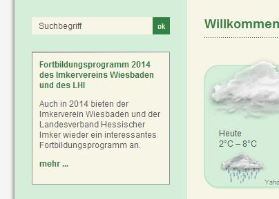

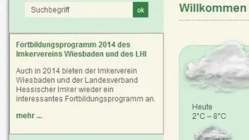

nach der Konvertierung von 11 auf 12 hat sich die Breite der Artikel im Newsbereich verändert, siehe Dateien vorher.jpg und nachher.jpg.
Ich hätte gerne wieder den vorherigen Zustand ...

Ursache ist hier, das ZP12 noch Fehler in der Konvertierung hat, wenn ein Projekt ein spezifisches/modifiziertes Layout enthält, also ein kopiertes Layout innerhalb des "Layouts"-Ordners innerhalb des Projektordners.
Haben Sie ihr 11er Projekt noch und könnten zunächst mit Version 11 weiter arbeiten?
Ich kann Ihnen die Newsspalte im 12er Projekt auch reparieren, aber es wäre sicherer, zunächst das 11er Projekt zu verwenden und das dann erneut zu konvertieren, wenn wir den Fehler in Version 12 soweit analysiert und behoben haben.
