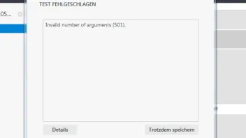

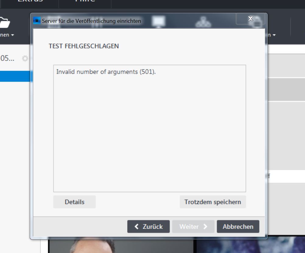

    Test Servername: Fehlermeldung: Verbindungstest fehlgeschlagen, invalid number of arguments (S01) und Detaits jede Menge Test.

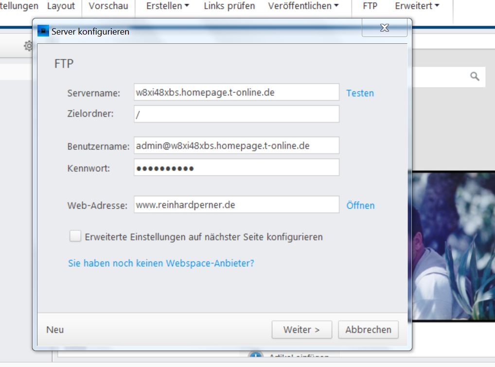

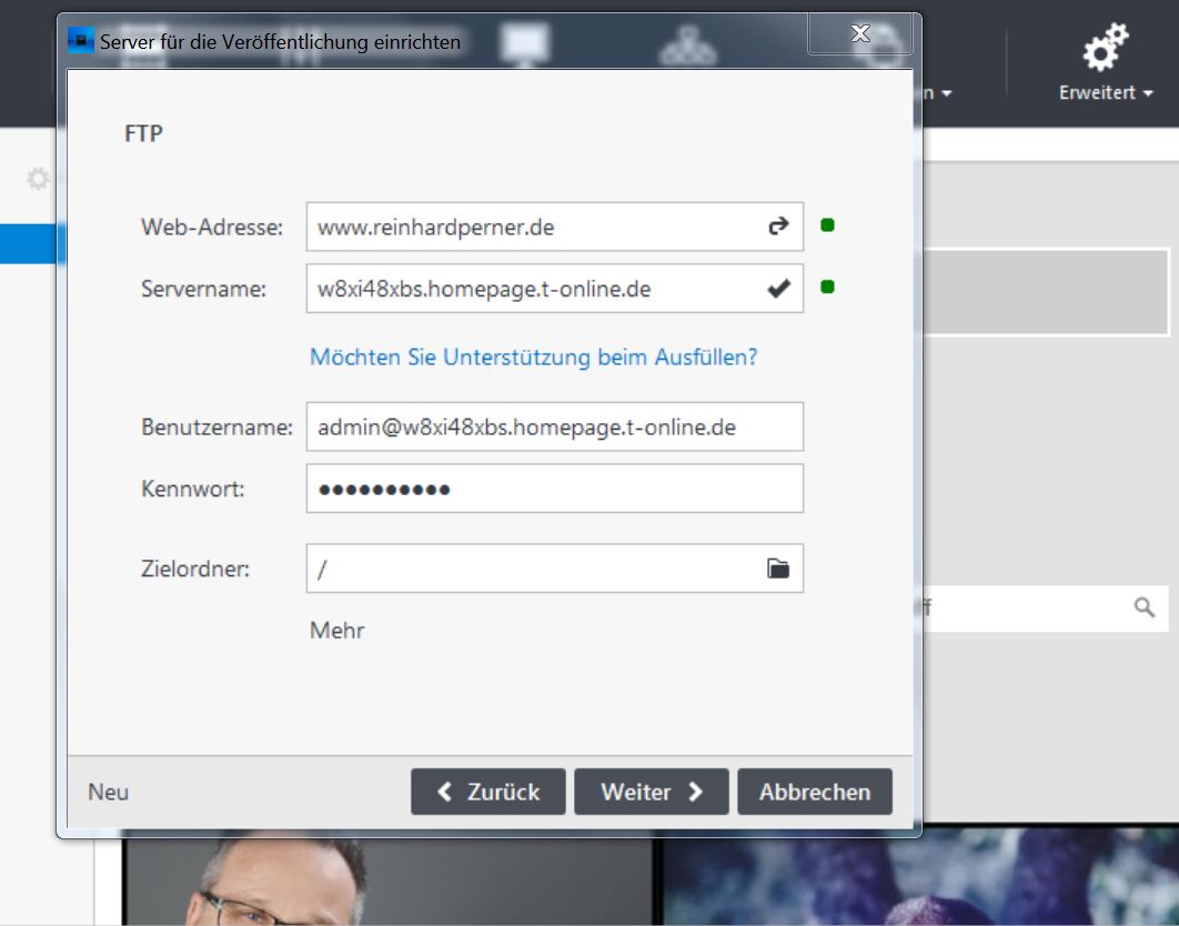

    Können Sie einen Screenshot Ihrer FTP-Einstellungen hier anhängen? Darin sehen wir dann evtl. sofort, wo es klemmt.
    Proxyserver konfigurieren, habe ich nicht, wollte ich auch nicht; ist bei 11 auch nicht nötig
    FTP-Einstellungen sind die Gleichen wie bei 11; habe gestern Abend um 19:29 Uhr ein backup auf backupserver gelegt; OK
    Screenshot kann ich erst heute Abend senden.

    in Screenshot 11-2 sieht man ja eine Erfolgsmeldung. Ich vermute die kam nach einem Klick auf "Weiter". Wann kam dann die Fehlermeldung in screenshot "12-2"?
    Ich vermute, dass die Fehlermeldung in "12-2" nur bei einem "Subtest", wie z.B. der Ermittlung des Zielordners auftaucht und Sie trotzdem erfolgreich veröffentlichen können.

    der Reihe nach: Projekt von nach 12 konvertiert; FTP testen.

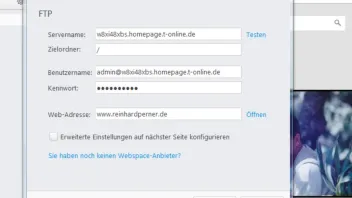

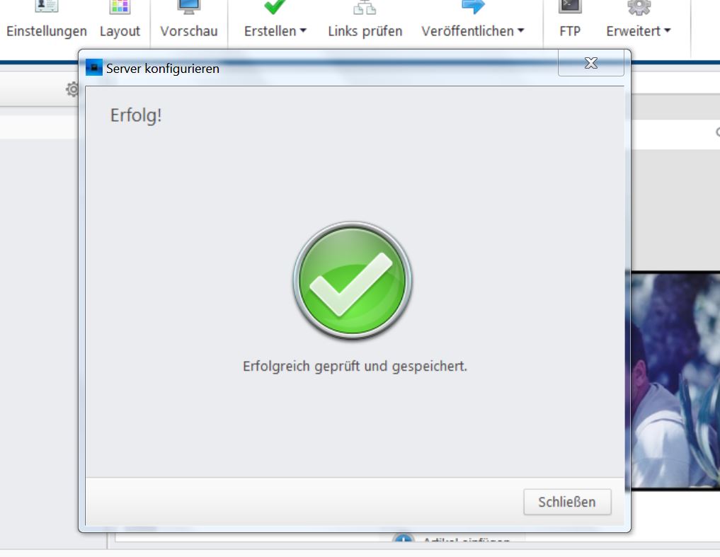

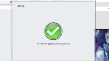

    1. screenshot 11-1 und 11-2 von der Version 11; also erfolgreich

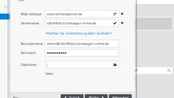

    2. screenshot 12-1 und 12-2 von der Version 12-2; screentshoot nach Funktion "Weiter"
    Fehlermeldung kommt beim subtest und auch bei "weiter";
    3. Projekt senden funktioniert nicht; ist ja auch wohl bekannt; ganze Nacht gerödelt; dann Fehlermeldung - keine Übertragung
    4. am 3.3. um 19.29 Uhr habe ich ein backup auf Ihren backupserver hinterlegt
    5. Telekom Meldungden des FTP-Servers: "501 - Syntaxfehler in Parametern oder Argumenten, Befehl nicht verstanden"
    Was heisst denn das? Können Sie etwas mit der Text-Datei anfangen?

    Die Fehlermeldung bedeutet, dass Zeta Producer während der FTP-Verbindung einen Befehl an Ihren Server sendet und er diesen nicht versteht. In unseren Tests werden wir die Kommunikation mit dem Server analysieren um herauszufinden, was er nicht versteht. Mit dieser Information können wir dann den Fehler beheben oder einen Workaround anbieten.

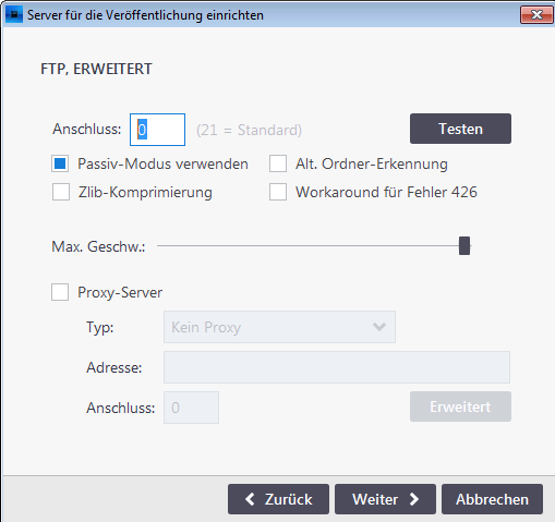

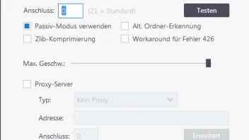

    wir haben eine Lösung für Sie. Irgendwie hat sich noch ein Fehler in den erweiterten FTP-Einstellungen bei konvertierten Projekten eingeschlichen um den wir aber herum arbeiten können.
    • Öffnen Sie die FTP-Einstellungen Ihres Projekts
    • klicken Sie unten im Fenster auf "Mehr"
    • Oben links sehen Sie nun eine Checkbox "Passiv-Modus". Klicken Sie die checkbox so oft an, bis kein Haken dargestellt wird und die checkbox blau ausgefüllt ist (siehe screenshot)
    • Klicken Sie auf den Button "Weiter"
    Nun sollten Sie die Konfiguration ohne Fehlermeldung beenden können. Das war zumindest in unseren Tests bisher so.
