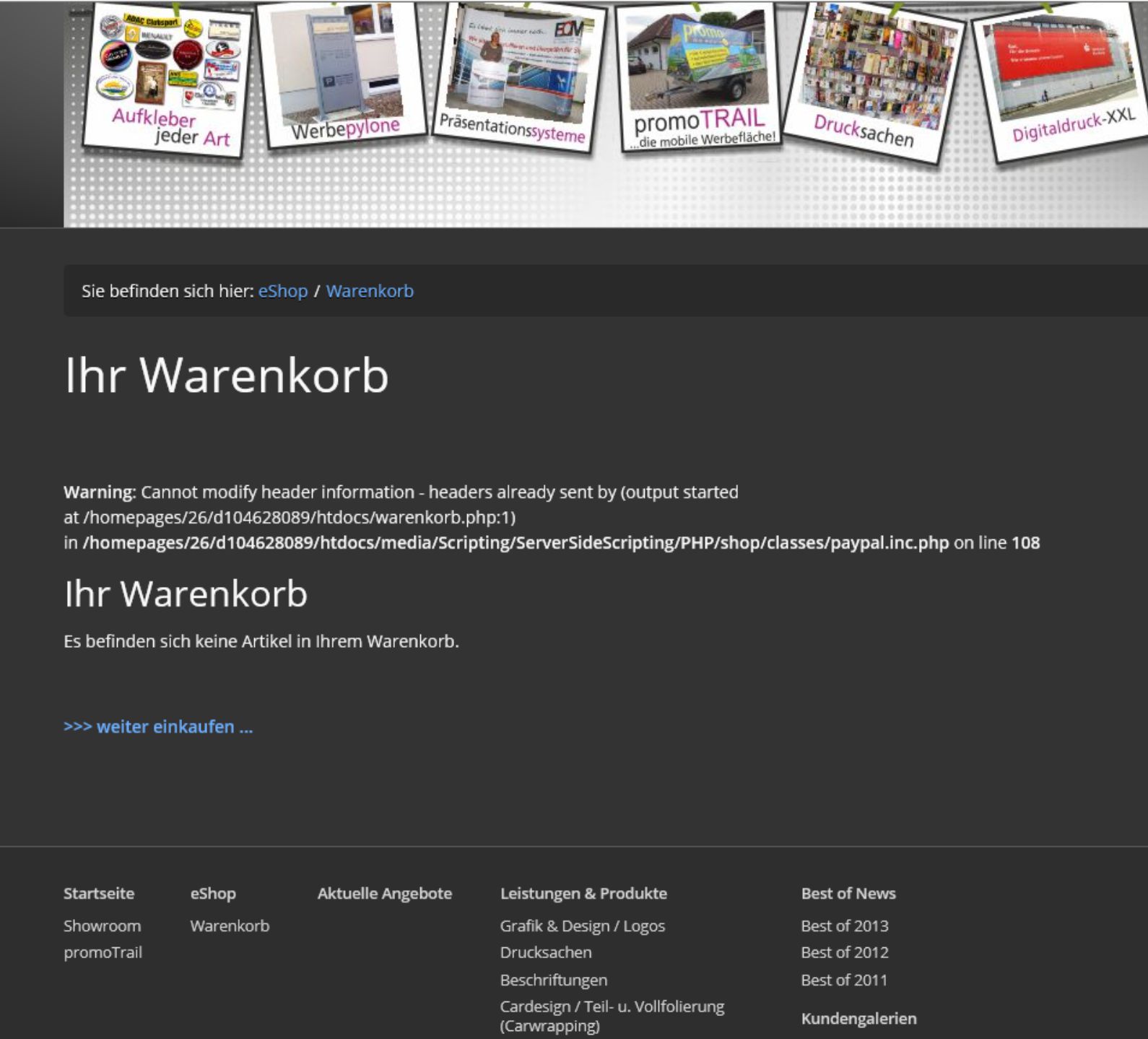

hallo,
wenn jemand über PayPal bezahlen möchte, kommt folgende Fehlermeldung. (siehe Bild)
http://www.bits-paper.de/shop.php
Wenn jemand eine Testbestellung machen möchte, werde ich selbstverständlich den Betrag unverzüglich zurück senden.

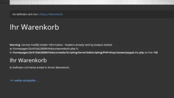

hallo,
Schaut nach einem Berechtigungs-Problem aus. CHMOD versucht?
wie ist denn Ihre Einstellung unter "Erweitert > Erweiterte Einstellungen > Kodierung > BOM schreiben"? Ist da ein Haken bei BOM schreiben? Falls ja, bitte mal entfernen, Shop-Seite (die mit der Warenkorb-Konfiguration) neu Erstellen und veröffentlichen.
am BOM lagf es leider nicht, wo ändere ich welche Zugriffsrechte?
habe es jetzt mehrmals aktualisiert und hochgeladen....jetzt funktionierts...danke
danke für das Feedback. Dann waren in manchen Seiten wohl noch Teile des Shops aus Version 11. Nach erstellen und hochladen wurden diese dann jetzt ersetzt.
