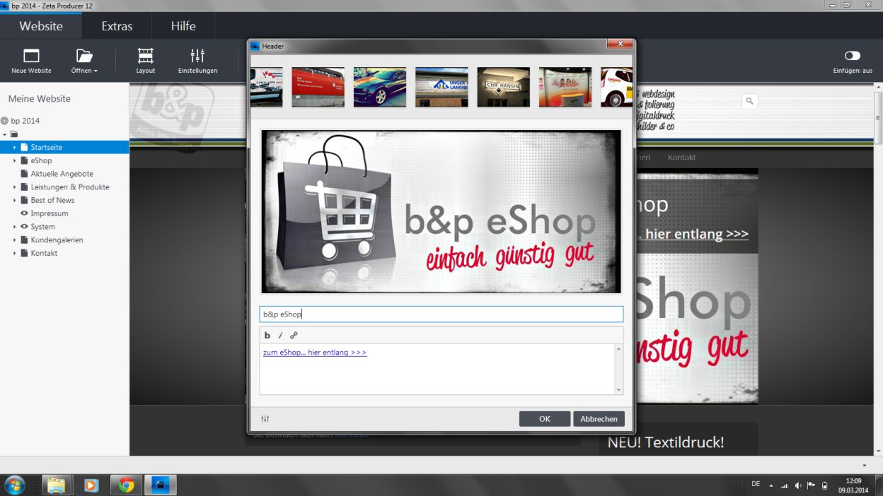

hallo, ich möchte ja nicht schon wieder meckern, aber in 12 sind so viele fehler... mein layout ist contemporary responsive...im layout modus finde ich die einstellungen für den header nicht mehr und wenn man den header direkt bearbeitet und mehr als 6 bilder eingefügt hat, sieht man im pop up fenster das erste bzw letzte nicht mehr, so dass man sie auch nicht mehr verschieben kann.... ohohoh warte gespannt auf 12.2.

man sieht nur 7 bilder, ich habe aber 9 und komme an die äusseren nicht ran und das Fenster lässt sich nicht vergrößern und wo stellt man zB zufällig ein?

dann muss ich doch trotzdem wieder auf bearbeiten gehen und das viel zu kleine POPUp Fenster geht auf. Ich komme zB an das letzte nicht sichtbare bild gar nicht mehr ran, kann es auch nicht löschen.

also muss ich erst so viele fotos löschen, bis ich das sehe, welches ich wirklich löschen will? Superlösung!
Das Problem du hast mehr als 6 Fotos drin, und bei Zeta12 gehen nur 6 Fotos. Wie viele hast du denn drin?
was ist denn das für ne logik...bei 12 gehen nur 6 Fotos? Hatte die Seite schon in 11 und da gingen auch mehr als 6...es sind neun.
Ich hab 10 Fotos drin, wird problemlos angezeigt. Hab den Header jedoch seinerzeit mit ZP11 erstellt.
ja er wird ja auch angezeigt, versuch aber mal die fotos zu verschieben im header. wenn du es hinbekommen hast, sag bitte bescheid.
Dann lösche 3 Fotos und es geht ich hatte das gleiche Problem. Wie gesagt bei Zeta12 geht nur 6 Fotos.
in den Header-Artikel können im Prinzip so viele Bilder eingefügt werden, wie man möchte. Nur können derzeit nicht mehr als 6 angezeigt werden. Hier fehlt der dafür notwendige Scrollbalken. Ist in Version 12.0.2 behoben.
