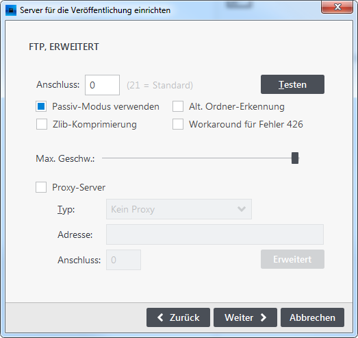

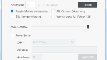

    hier noch ein Workaround, der evtl. funktionieren könnte. In der FTP-Konfiguration klickst Du unten auf "Mehr". Hier musst Du dann den Passiv-Modus auf "Auto" setzen. Im Kontrollkästchen dazu so lange klicken, bis das Kästchen ein blaues Rechteck (ohne Häkchen) hast. Siehe auch Bildanhang. Probier mal, ob das funktioniert.
