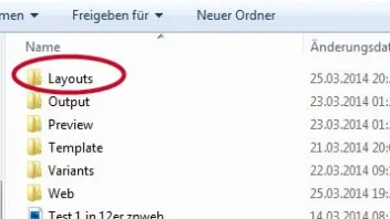

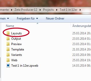

Haben Sie evtl. im Projekt eine Kopie des Layouts, also im "Layouts"-Ordner innerhalb des Projektordners?
Falls nicht, könnte es helfen, wenn Sie einmalig die Tastenkombination STRG+T drücken und anschließend im Menü Website auf "Veröffentlichen > Ausgewählte Dateien veröffentlichen" klicken und dort auf der rechten Seite bei "Alle Vorlagendateien kopieren" einen Haken setzen und veröffentlichen. Das sollte dann das aktuelle Icon online bringen (evtl. Browser Cache leeren). -
das mit dem aktualisieren hat nicht funktioniert.
was heisst das genau:
Haben Sie evtl. im Projekt eine Kopie des Layouts, also im "Layouts"-Ordner innerhalb des Projektordners? -
damit meint der Stefan, ob du in deinem Projektordner einen (manuell angelegten) "Layouts" Ordner drin hast (wie im Bild zu sehen).
Das ist der Fall, wenn du z.B. mal "manuell" was in dem Layout in der z.B. styles.css Datei was geändert hast.Gruß
